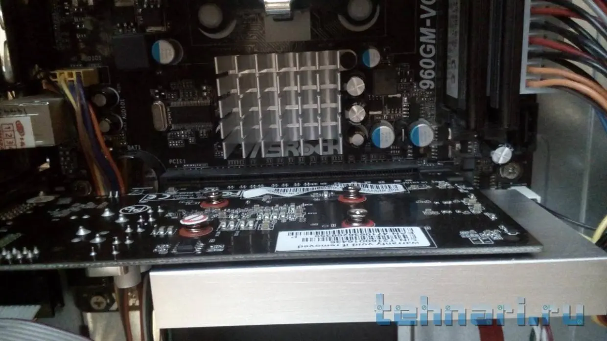

Всем привет. Обнаружил такое. Моя материнка asrock 960gm vgs 3 fx
В общем то дефолтный бюджетный вариант.
Сначала, в качестве видео я взял 730gt от Асус
Она оделась легко и без проблем.
Затем, я попробовал (сравнивал) гигабайт 730 гт на 2гб ДДР5 и палит 1гб ДДР5
Обе с огромным трудом вставил в нужный слот.
Обратите внимание на фото
Справа в середине фотки, где штуки, похожие на батареи у материнки (я не спец особо) есть перегородка на pcie слоте.
Я смог одеть с огромным трудом через правый бок видеокарты, по сути постепенно запихивая ее туда.
Очень неудобно и беспокоит меня.
Она встала сейчас,смогу ли я нормально ее использовать?
И нормальна ли такая херь на моей материнке?
Асус встал легко,гигабайт с палитом еле еле

Всё таки одел. Главный вопрос : нормально ли это и никаких траблов не будет?
Через бок засунул кое-как из-за этой штуки,но села слава богу:fase:
порой приходится чистить, спирт ваточка. Вставляется всегда туго ... как и все катриджи в прошлом. Главное чтоб слоты совпадали.
так и не понял,что именно мешает? из за чего плохо вхоидт? текстолит на гигабайте и палите чуть толще что ли? или замок слота как то мешает?
У меня видюха плохо вставлялась из за того, что мешается железяка на плате, на которой разъемы для монитора и железяка на корпусе системного блока, где как раз окно для разъема монитора и винт фмксации видюхи. Сделал просто- ослабил все винты крепления материнки к корпусу, и отодвинул плату МВ немного от задней стенки. Теперь остается просто максимально перпендикулярно вставлять видеокарту. Немного покачивая за края. Щелкнул замок- нажали со стороны фиксирующего винта и закрутили его.
