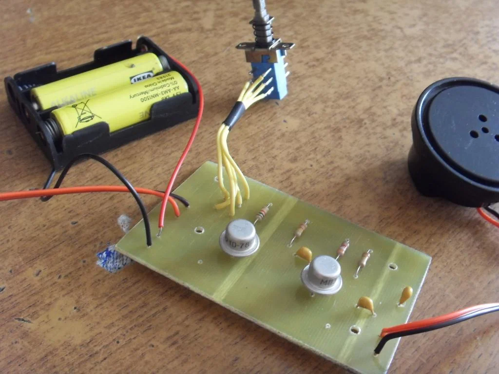

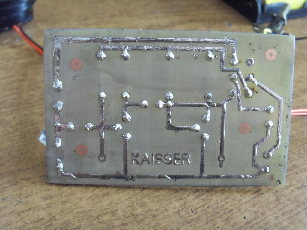

Добрый день,технари!:)Собрал второе в жизни устройство,совсем недавно начал заниматься,так вот,схема не хочет работать tehno036 Схему тоже сам рисовал первый раз в SL ,вроде правильно,дорожки тоже проверил,когда подключаю батарейку на один конец,при нажатии кнопки ничего не происходит..не знаю что делать,помогайте, материал с этого сайта одного брал,но ссылку мне нельзя публиковать пока, транзисторы за место мп35 взял мп37б,написано что подходят тоже

Две платки одинаковые спаял,да,забыл фото кинуть

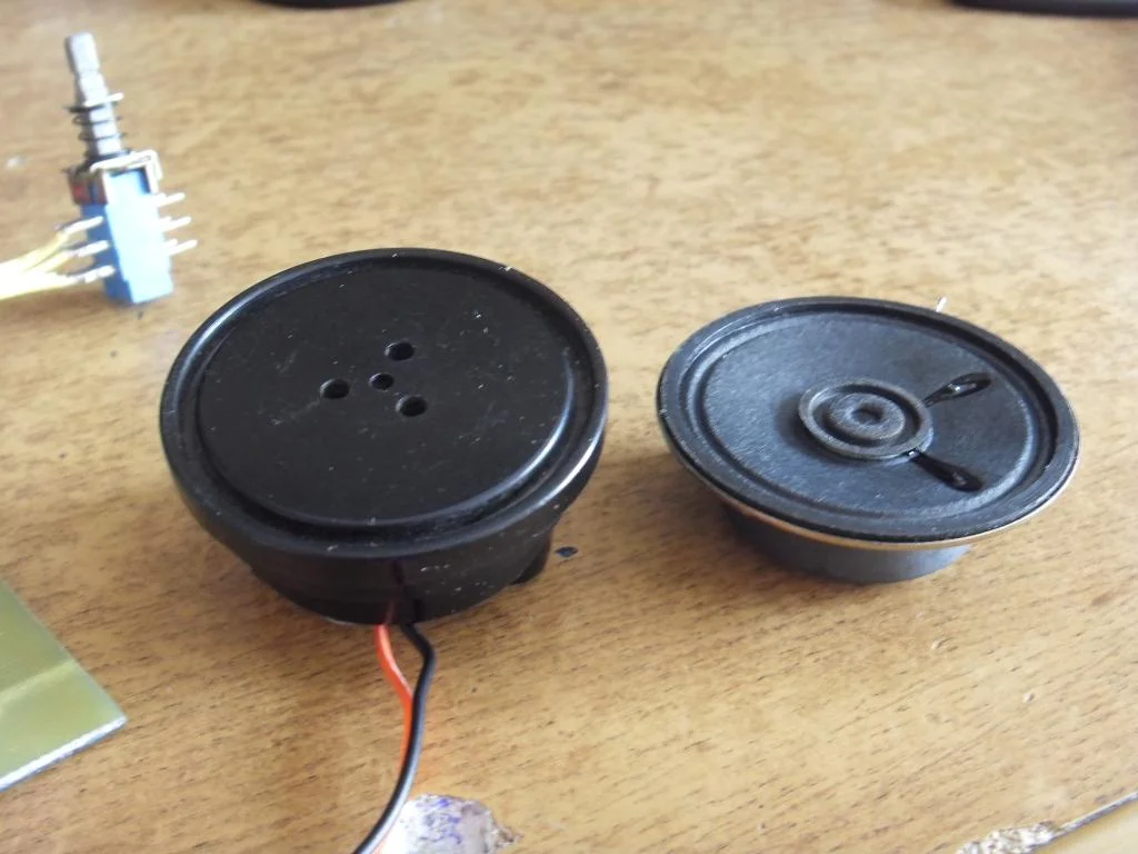

Капсюль и динамик пробовал,ни то ни то
по схеме питание 4,5 вольта, а на фото суммарно 3 вольта максимум (или даже 2,6)
Да я одну батарейку вытащил,3*1,5
Зачем?
Надеюсь перемычку установил?
Верни обратно и посмотри что будет.
Ясно.
Думал совсем убрана батарейка и поэтому спорил про перемычку.
Динамик тут вообще не в тему, слишком низкое сопротивление у него. Какое сопротивление у капсюля?
ТК-67-Н капсюль,нашел по нему вот что: Модуль полного электрического сопротивления на частоте 1000 Гц, Ом 260 ± 52
Боюсь, 260 Ом будет маловато для такой схемы. Тут капсюли от высокоомных телефонов нужны типа ТОН-2, у них сопротивление около 1 кОм.
Хорошо,надо поискать,а вообще как можно без них работоспособность схемы проверить?
С переключателями не напутал случайно?
По описанию к схеме динамики тоже вроде бы подходят.
Подать на вход сигнал от надежного источника, и убедиться в наличии сигнала на коллекторах транзисторов VT1 и VT2. Входной сигнал можно взять от плеера какого нибудь, а сигнал на коллекторах транзисторов посмотреть (послушать) звуковой картой компьютера при отсутствии осциллографа. Сигналы и питание подавать мимо переключателей.
А можно поподробней как снять сигнал с коллекторов VT?
Общий провод от звуковой карты на общий провод переговорного устройства, а сигнальный провод линейного входа звуковой карты через конденсатор 1 мкФ на коллектор транзистора VT1 (VT2). Запустить на компьютере программу-осциллограф и смотреть, что там на коллекторе происходит. Да, сначала постоянные напряжения на коллекторах транзисторов нужно измерить, тоже относительно общего провода.
