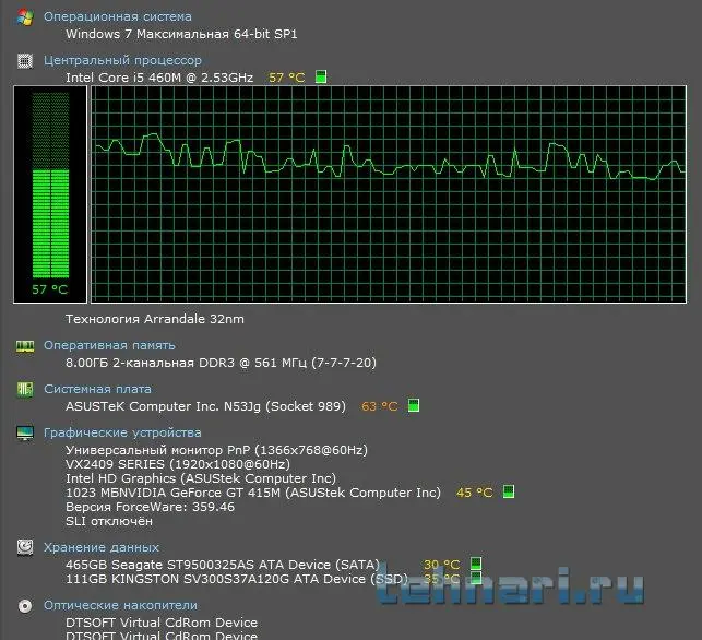

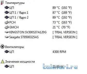

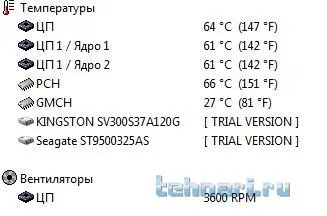

проверял 2 антивирусами, в диспетчере задач 80 процессов.(т.е насколько я я понимаю операционка не причем) В наглядность прикрепил скрины железа, которое стоит в ноуте. Скриншоты температур, в момент сканирования ноутбука антивирусов Dr Web, и после того как тот закончил проверку.
Самое интересное , что под нагрузкой температура северного моста зачастую ниже, чем температура процессора.
