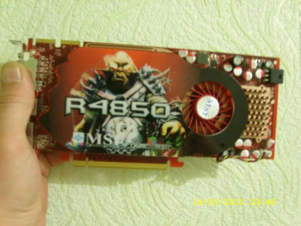

у меня R4850 так у нее температура на холостом ходу 70 градусов, а стоит ее пригрузить 120-140 я уже привык ей уже 5лет
    62.7 KB · Просмотры: 242
anturiumus, ты б ее както почистил, сменил термопасту.
Да, что то многовато... Может датчик косячит?
на счет кулера пасты и датчика все там гуд, я ее каждие 3 месяца чищу, просто она от природы такая, на форумах смотрел все говорят одно и тоже
на многих референс-моделях видеокарт проблемы с охлаждением. меняется оно и видеокарта снова работает в хорошем тепловом режиме. некоторые системы охлаждения позволяют еще и разогнать девайс без серьезного перегрева.
