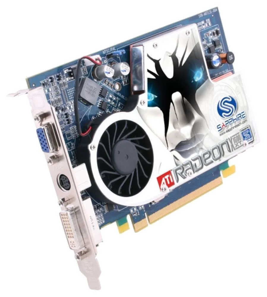

У меня видеокарта Sapphire Radeon X1600 XT
i
Стала перегреватся из-за кулера.
Кулер стал заметно гудеть.
Возможно ли с легкостью снять кулер и его заменить на другой, который можно купить или хотя бы попытаться почистить внутри и смазать.
    67.5 KB · Просмотры: 241
попытайся прочистить и смазать, попутно заменив термопасту.
Но боюсь что у кулера подшипники полетели, в этом случае гудеть он будет примерно через неделю после смазки.
Вообще в магазинах можно поискать чисто такую же систему охлаждения, обычно с мертвых карт их чуть ли не за бесплатно отдают.
Если не найдете, и если полетели подшипники, можно поменять систему охлаждения что то навроде такого

Спасибо! Попробую что-нибудь сделать.
Я просто боялся разобрать карты, но после того как поменял кулер на ЦП решил разобраться с ГП.
Учту советы.

У меня такая самая карточка! и тоже перегрев был"играю игру, и тут бах комп перегружается!" потом я нашёл старый радиатор с кулером от проца вроде дюрона! присобачил леской что бы держалось! Пускай и не красиво но работает уже пол года без сбоев!
