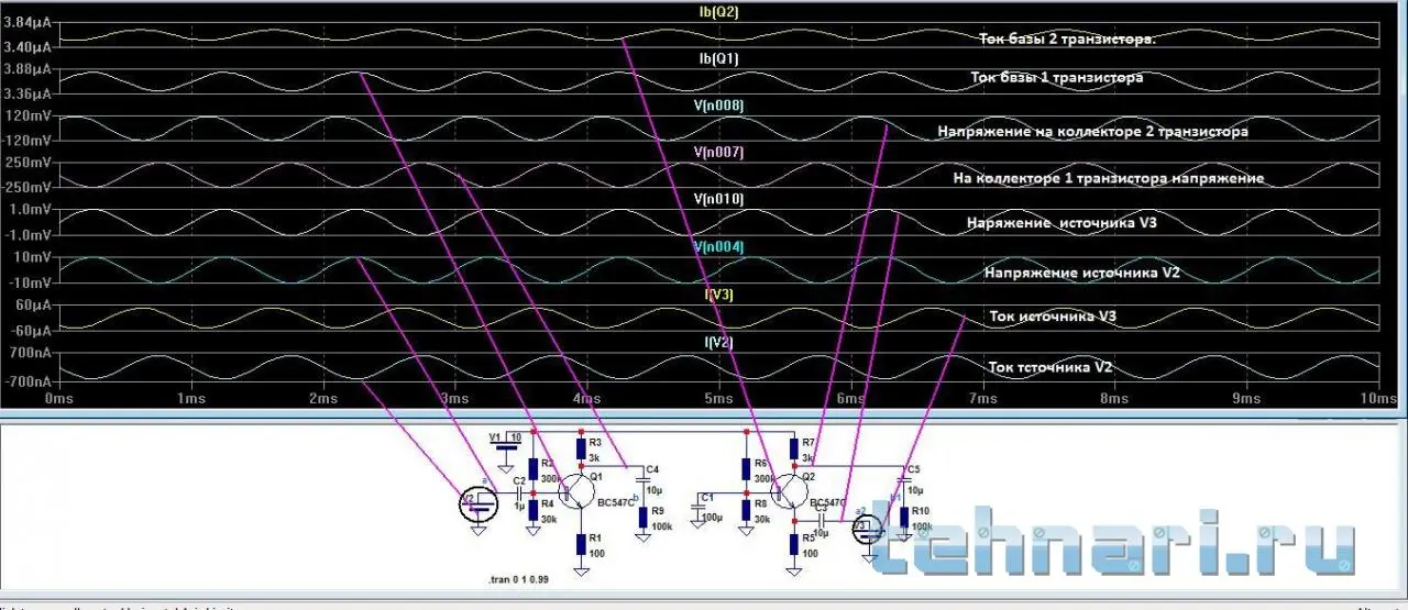

Каскад ОБ, ток покоя 1мА, входной ток сигнала проходит через эмиттер, база и возвращается в источник, через источник сигнала проходит ток коллектора 1мА в базу уходит 1мкА, амплитуда выходного сигнала 1мкА. Тут понятно.
Каскад ОЭ, ток покоя 1мА, входной ток сигнала 1мкА проходит через базу, эмиттер и возвращается в источник, но у тока коллектора уже амплитуда 10мА
В каскадах ток источника сигнала проходит один и тот же путь а воздействие на переход БЭ разное??? И в ОБ и в ОЭ через переход БЭ проходит 1мкА.
Проходят совсем разный путь. и токи совсем разные , вот, к примеру, сигнал с ОБ усиливается в 120 раз, с ОЭ всего в 30 раз, при этом схемы , по номиналам , совершенно одинаковы, просто разное подключение сигнала, а ток базы очень близок. С ОЭ идет инверсия сигнала, с ОБ сигнал не инвертируется.
Но, что главное, входное сопротивление, сигнал с ОБ напряжением 1мв, входной ток 60 мкА, а с ОЭ входной сигнал -10мв, а входной ток на 2 порядка меньше, 0.7ма.
Именно малое входное сопротивление каскада с ОБ часто препятствует его применению.

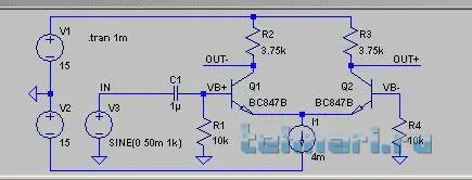

Нееепонятно, в дифф. каскаде например со стороны эмиттера воздействуем на правый каскад, тоесть он ОБ ааа ток усиливает, тоже странно???

В дифф. каскаде второй транзистор ток не усиливает. Том четкое распределение ролей: первый усиливает ток, не усиливая напряжение, второй усиливает напряжение, не усиливая ток.
Ну как же. В коллекторах по 2мА, ток например распределиться 3мА на правом 1мА на левом. Если на левом изменение на 1мА это усиление тока, а на правом изменение на 1мА это что не усиление тока разве? Ааа ведь правый ОБ.
Дифф каскад, это не два каскада : с ОК+ ОЭ, а нечто посложнее, и точно процессы, которые идут в ОК и ОБ не повторяются. Есть что то общее, но это все равно, что христианство учить по Корану, есть что то общее, но не то.
Раз уж про дфф. каскад речь зашла. У левого есть эффект Миллера, что бы убрать его надо у правого из базы убрать резистор и замкнуть на общий провод, так?
Не так. Что такое эффект Миллера? И когда он появляется?
Это за счет емкости КБ (точнее там участвуют все емкости: входная,проходная, и т.д.) сигнал с коллектора передается в базу, проявляется в основном в ключевом режиме, в дифф. каскаде он просто вырожден, что его просто игнорируют.
Проявляется увеличением нелинейных искажений, но для дифф. каскада они настолько малы за счет Миллера, что даже меньше уровня шумов. .

Ааа вот в дифф. каскаде нету этого конденсатора, вот поэтому и вопрос как тут работает защита от Миллера?
Первый каскад у диф каскада: работает, как эмиттерный повторитель, у которого эффект Миллера практически отсутствует, а второй каскад дифф. каскада, так же можно считать каскад с ОБ, есть же входная емкость, которая увеличена на эмиттере в Кус транз раз, за счет сего и Миллер вырожден.
