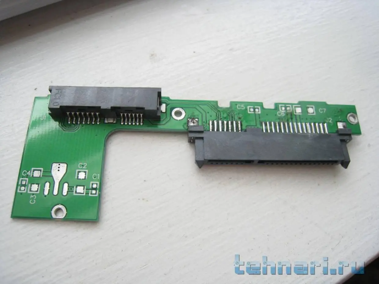

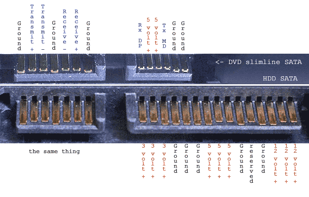

Здравствуйте. Нашел такой простой переходник из сата двд-привода от ноутбука в hdd 2.5. Ищу печатный вариант этой платы для самодельной сборки

Да, стоит, только не дома, а на работе. Повторил на проводках, все работает нормально. Вот хотелось бы теперь это же распечатать на лазерном принтере и протравить на текстолите. А коннекторов у меня полно таких на работе. Так, что без условно стоит повторить лишь с маленькой переделкой. Все должно быть односторонним монтажом и планарной пайкой для удобства. Я и сам бы рисовал бы печатку, но вот времени свободного очень мало
А запаять два многоногих разъема время есть? ;)
Сколько готовы пожертвовать на разработку ПП?
Ну 10 проводков подпаять это мелочь. А вот сидеть и рисовать да отлаживать это совсем другое. А на счет денег пока не знаю. Темболее смогу только Я.Д.
