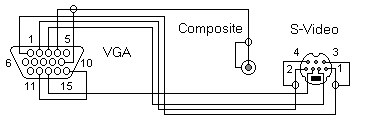

Думал что такое невозмажно, так как выход же цифровой, но понадобилось и решил порыться в интернете, нашёл вот такую схему, и вот интересно, там и с-видео и тюльпан, а можно ли подключить только тюльпан или только с-видео, или надо подключить и то и то?

Продублируй схему в своей теме с распиновками, а то потом не найти.
Я не уверен что она верна, потому что с VGA ведь идёт сигнал по трём цветам(RGB) и сигнал настройки, а у с-видео по другому.
Тогда если получится.
Вот чего ещё нашёл
частоты кадровых и строчных синхроимпульсов для мониторов гораздо выше чем для телевизоров. И подключенный вместо монитора телевизор в лучшем случае будет показывать мешанину, в худшем накроется развертка в нём.
Так что даже боюсь пробовать:D
Жди знатоков.
Вот чего ещё нашёл Так что даже боюсь пробовать:D
Если еще дольше пороешься в ин-те то найдешь что такие переходники делали только на картах Ati ибо на них идет прога которая собственно сильно замедляет эти частоты .

извеняюсь что теме год, подключал по схеме в 1 посте добился только черно-белого изображения
Это уже что то на телике, передаётся 3 цвета. Попробуйте поменять режимы PAL, NTSC и пр.:D Удивлён что вообще получилось:D

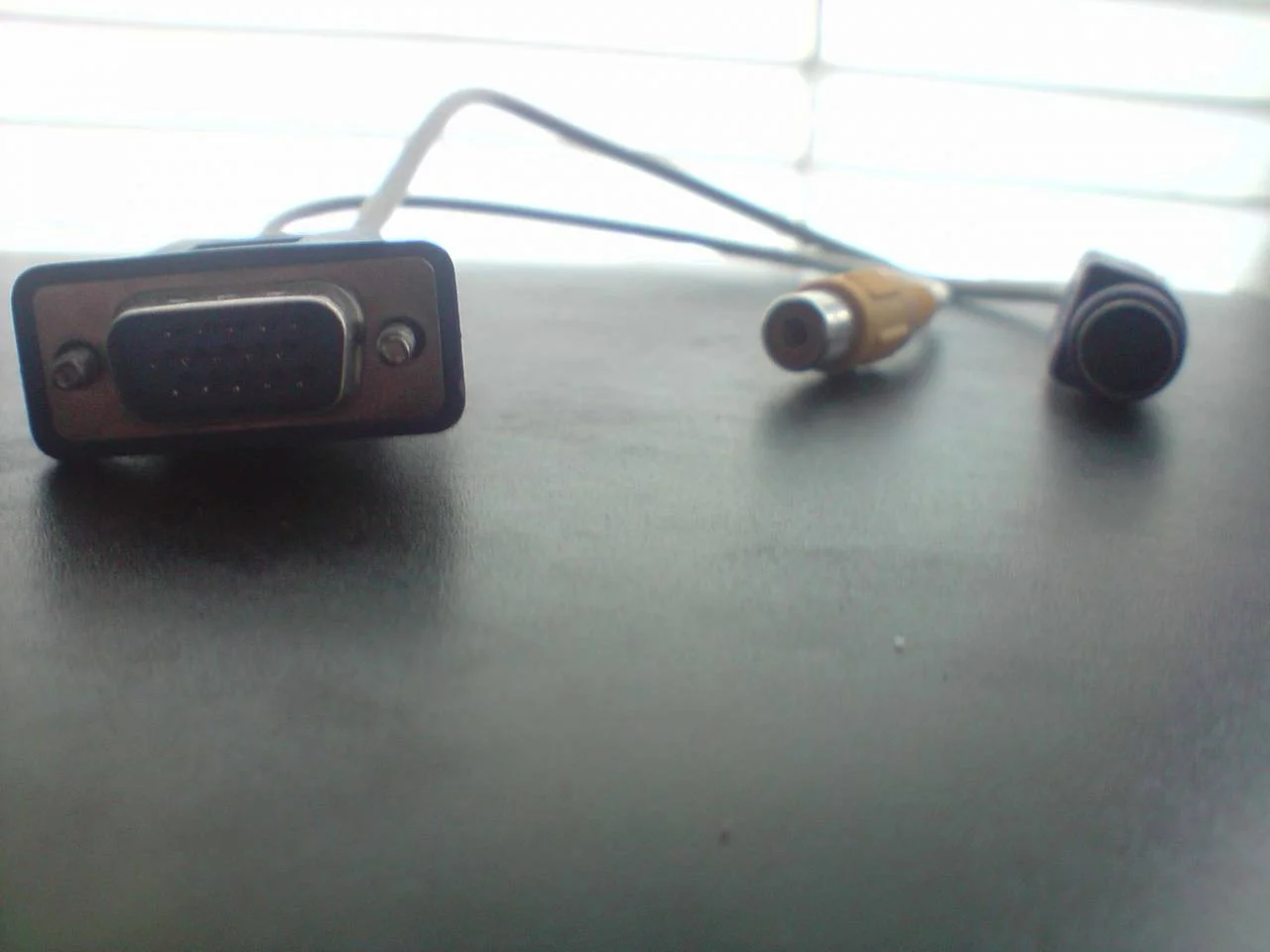

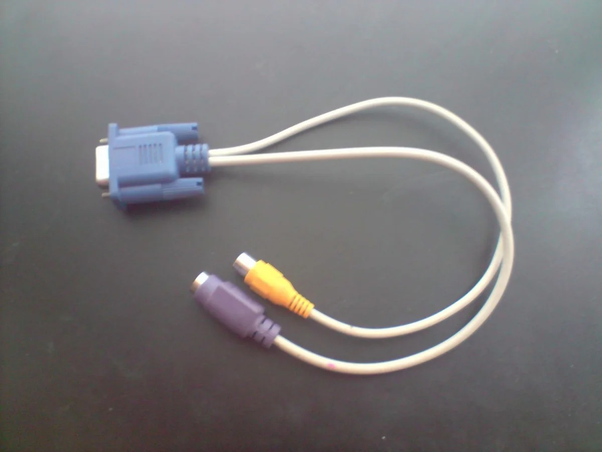

вот завалялся переходник(только вспомнил что его покупал:tehnari_ru_707:), чёт я его подключаю и тишина, и с-видео пробывал и тюльпан эффекта 0:tehnari_ru_117:

А подскажите, в обратном направлении сигнал пойдет - тюльпан --> вга?
И еще вопрос: в первом посте, получается, задействованы только 4 и 10 ноги, при этом 10-я нога = земля тюльпана. так?
Незнаю, но мне кажется что работать не будет а если и будет то криво. Вот если была 100% рабочая схема тогда можно было бы и проверять, а так можно лишиться и монитора и видюхи и телевизора:D
так в насторойках *каталиста*(для радиков) выставить режим двух мониторов или режим клона,растянуть рабочий стол или режим театра лучше выставлять равное разрешение и не более 1024*768 а ещё лучше 800*600 или даже 640*480,иначе начнёт глючить
