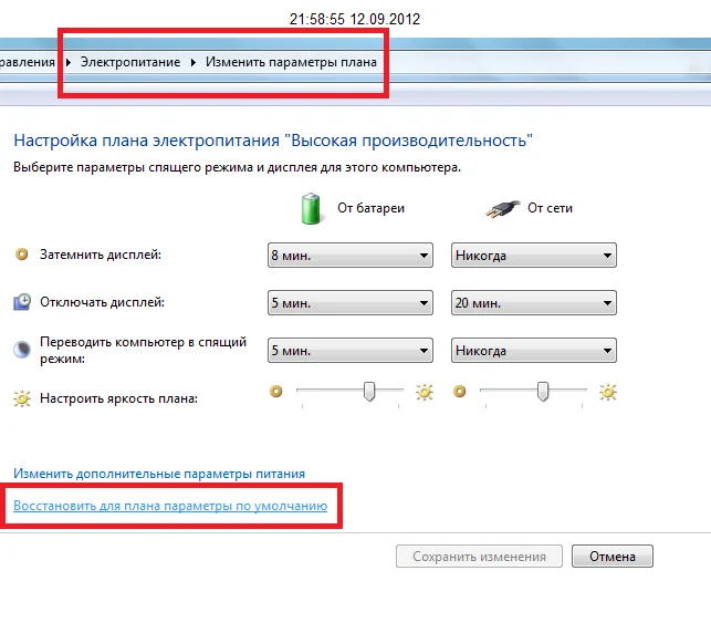

Комп вроде уходит в режим сна, но вентили начинают крутится быстрее и ни одна кнопка не выводит из сна ресет тоже, только сброс Биоса и как будто выходит из спящего режима пишет "Возобновление...". Биос обновил ничего не изменилось, ковырялся в БИОСе-безрезультатно, плз. помогите с настройками БИОСа думаю там собака зарыта.

в настройках Диспетчера устройсв отключил мышку она беспроводная, и стал уходить в гибернацию нормально, включается-возобновляется только с кнопки Пуск на системнике, почему-то с клавы не хочет хотя там галочку не снимал, скорее всего трабл с железом или биосом, ставил и другие сборки семерки, разные процы, одна фигня - конфликт с сонным режимом
В апплете "Электропитание" Панели управления, приведите настройки текущего плана электропитание в соответствие со-штатными.
В разделе Электропитания -Дополнительные настройки-Сон -Выключить гибридный сон(Перестал работать куллер в режиме сна)
