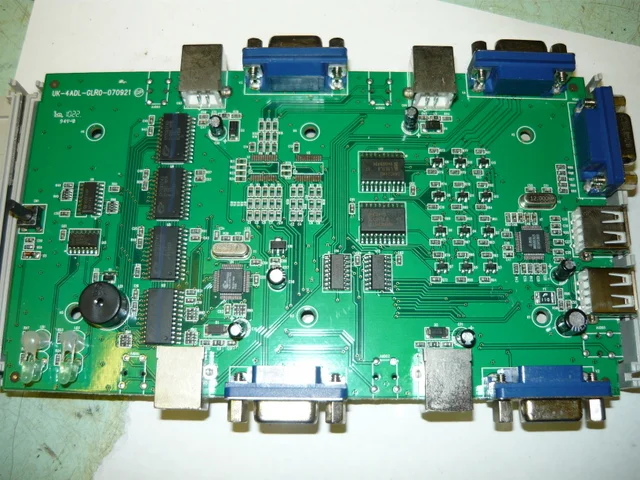

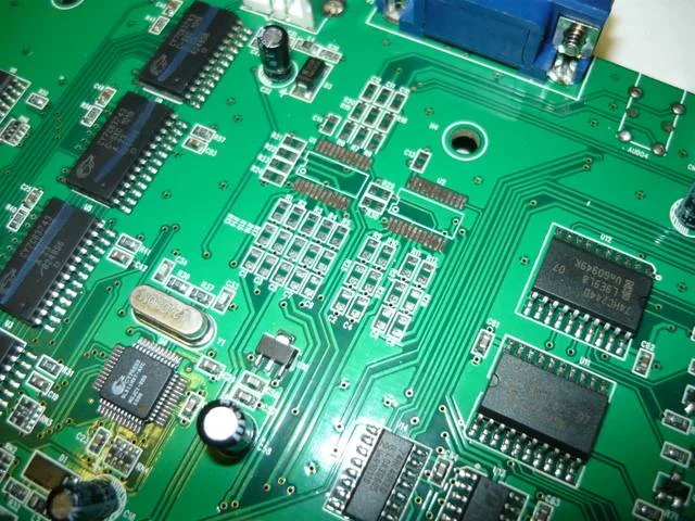

Наверное это экзотический зверь, я даже не знаю куда его пристроить.
Написал в ворлог, но там не скоро ответят.

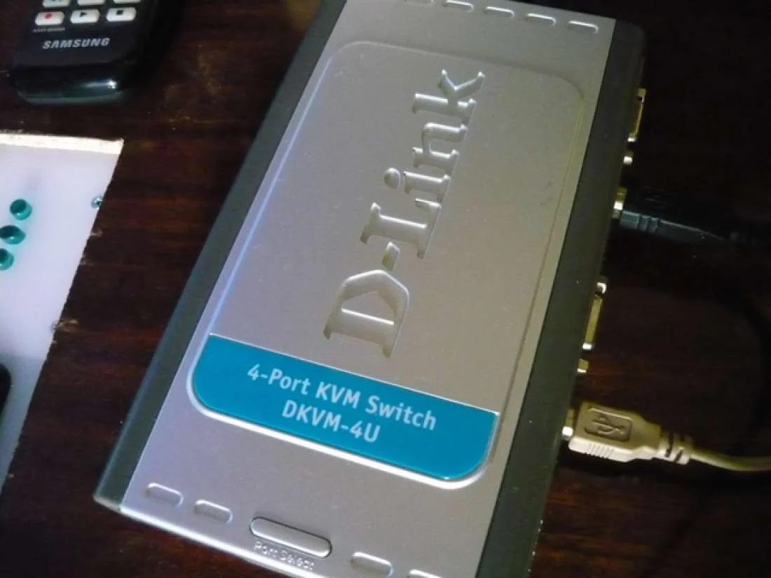

Итак, есть переключатель, DKVM-4U, одна мышь+клавиатура+монитор, на четыре компьютера.
Мышь+клавиатура работает прекрасно на два компьютера, функция переключения монитора не требуется.

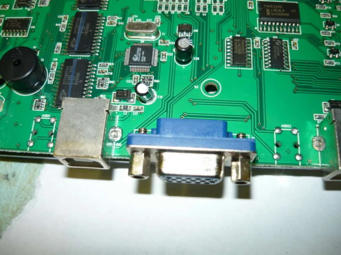

Зародилась идея, сделать переключение выхода звука на усилитель, за место монитора.
После неудачных поисков, схемы подопытного в интернете, ларчик был открыт.
Оказалось что на плате есть всё, для установки переключения звука.
Как понял две микросхемки и кучка мелочи.
Итак падаю ниц , помогите со схемой или хотя бы, узнать что там должно стоять. :tehnari_ru_281::tehnari_ru_325:
Думаю что сопротивления и конденсаторы однотипные для 4 каналов.
За эту плату не скажу, но на аналогичных устройствах (в том числе и DKVM-4) для переключения видеосигнала используется простой мультиплексор на 5 каналов (RGBHV). Я думаю - можно без проблем использовать эти каналы для передачи линейного сигнала.

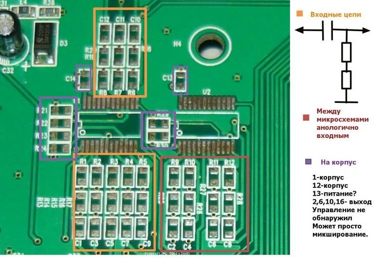

Пока даю более подробную информацию,
вот что удалось выглядеть на плате.
Управление я не нашёл пока, похоже 13 вывод
перекидывает 2 устойчивых состояния .

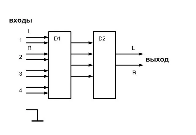

Прохождение сигнала такое:

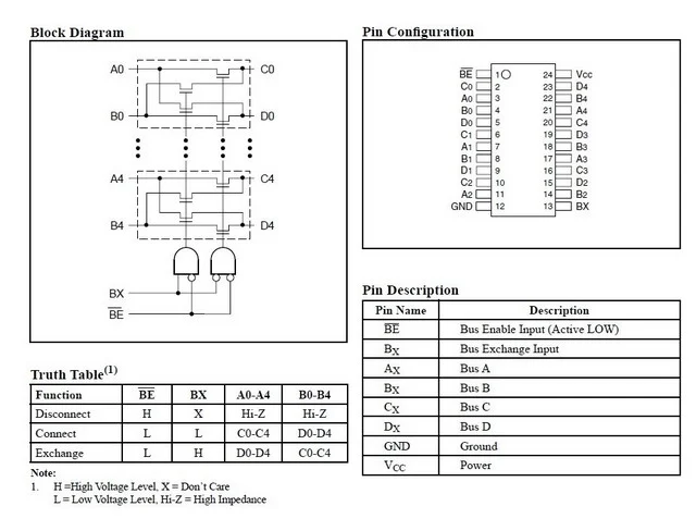

Три дня поиска, увенчались успехом, микросхема PI5C3383QE.
Поиски были интересные, долго рассказывать, но использовалось всё,
от поиска по картинкам, до Фотошопа.
Сейчас осталось резисторы определить, и бросить это грязное дело.
Но может кому пригодиться информация. Всем спасибо!:tehnari_ru_889:
