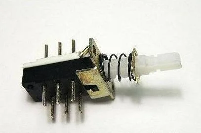

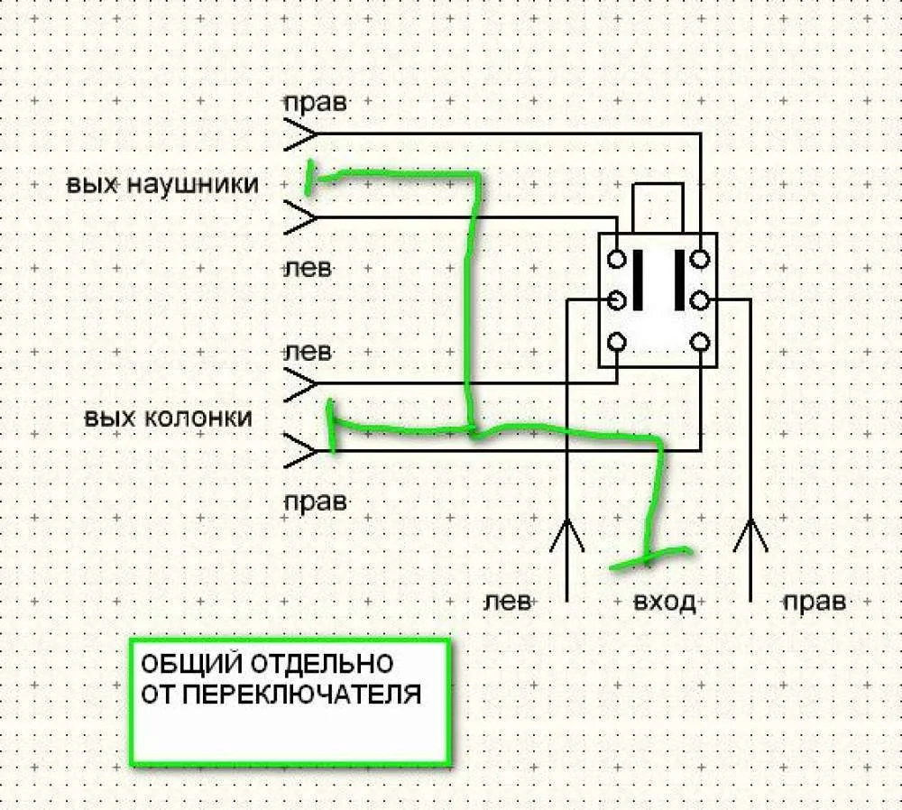

Переключатель на портативной колонке
это такая "некоя сохранность" динамиков и усилителей:)
"Землю" переключать вовсе не обязательно. Еще вариант:переключать потребителей с помощью реле-любым маломощным выключателем включать питание маломощного реле с двумя группами переключающих контактов.
Блин, чёт я не понял почти ничего(((...
Зачем реле?в колонках итак места мало!он еще реле предлогает ставить!не надо никакого реле!делай на переключателях:)
Та да, места реально мало)
А туда ещё гнездо надо влепить) Я и так туда ещё одну батарею присобачил)
Может быть по этой причине буду делать на одном переключателе)
Наверное завтра уже поеду, посмотрю, что у нас тут есть в городе)
