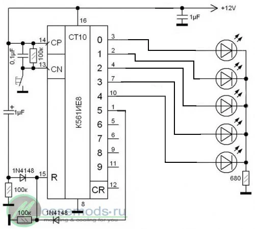

Хочу сделать переключатель светодиодов.
что именно я хочу: хочу чтобы при нажатии на тактовую кнопку гас синий светодиод и загорался красный и так циклически. Светодиоды обычные 3х вольтовые и кнопочка тактовая с четырьмя ножками.
Вопрос как это можно сделать? подскажите, пожалуйста.:)
Только при нажатой кнопке?
нет, вот например в данный момент горит синий я нажал один раз и он погас и загорелся красный и при следующем нажатии загорается синий.
Самое простое - тумблер.
Спасибо! это идея.Но все же как с помощью тактовой кнопки сделать?
Ждущий мультивибратор, счётчик К561ИЕ8. В случае со счётчиком количество диодов может быть до десяти.

А вот я применил такую схему в качестве переключателя входов. Тебе только надо исключить из схемы реле.
http://www.casemods.ru/section10/item591/part6/
И светодиоды можно подключать к микросхеме без ключевых транзисторов, только через балластный резистор.
Спасибо! но мне не совсем понятно что и как делать. Если есть желание нарисуйте пожалуйста схему:)
Смогу только завтра днём. На сколько выходов надо?
Спасибо большое! на 5 выходов!

Ну вот так можно сделать.
    19 KB · Просмотры: 1,422
Спасибо, буду пробовать.
А чего пробовать? Она сто процентов работает.
