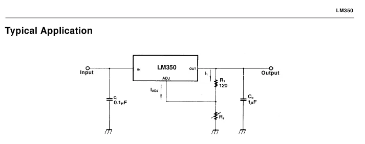

Вечер добрый.
Конструируя одну штучку столкнулся с небольшой проблемкой.
В стандартной схеме подключения стабилизатора LM350 для получения регулируемого напряжения резистор R2 ставится переменный. Но в моем случае через схему будет идти ток до 3А и напряжением до 10V, сколько я не искал переменный резистор с такими характеристиками найти не удалось. В среднем попадаются мощностью по 0,25 Вт,а то меньше..боюсь сгорит в одно мгновенье..
Можно ли как нибудь решить эту проблему с маломощными переменными резисторами?
Даташит LM350
    5.7 KB · Просмотры: 5,070
Ток 3А идёт через стабилизатор, а не через резистор, при его сопротивлении несколько килоом и напряжении 10В ток через него единицы миллиампер
