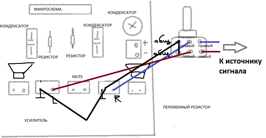

Собрал усилок на tda8560q но возникла проблема с переменным резистором, ну т.е как его подключить. Резистор у меня лежит сдвоенный на 25 Ком помогите как его подключить. Я где то на форуме видел картинку подключение переменного резистора в 3d виде может у кого то есть эта картинка? Прошу помогите!!!!!!:tehnari_ru_121::tehnari_ru_121: :tehnari_ru_121:

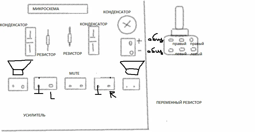

я так понял есть 2 общих, 2 левых 2 правых, но я не понял как его цеплять на усилитель.вот картинка, будте добры подскажите куда что припаивать.
    27.3 KB · Просмотры: 871
я так понял надо с усилителя убрать обыкновенные резисторы, потом я не знаю куда вести общий канал левый и правый, я немного не понял эту 3д картину можете хотя бы на пэйнте соединить линиями куда что вести. вот картинка
    27.3 KB · Просмотры: 331
Так уж и быть.. :)
    36.6 KB · Просмотры: 882
к источнику сигнала я так понял это штекер
да... и поставь на всякий случай между резистором и штекером разделительные конденсаторы...
а как тогда подключать штекер тоесть левый и правый от резистора, а общий как был от усилка так его и оставить? Или как?
Общий на зажим для провода..
а на резделительном кондере какой номинал должен быть?
Такой же, какой и на входах микросхемы...
а кокой номинал поставить на резделительно кондере
извиняюсь за повторение
спасибо все заработало!
Вот и отлично! :)
