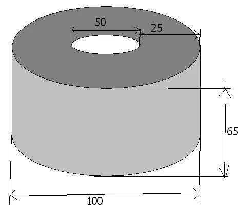

всего витков 540 (первичка)
а как рассчитывать вторичку?

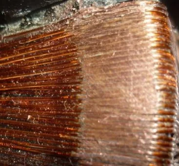

с веху сердечника и под ним, защищают провод
Замените на прочный картон или, лучше, прессшпан. Если резина вонючая то не удивлюсь если какой-то ее компонент разъест лак изоляции.

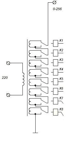

невозможно будет коммутировать обмотки между собой => электронная регулировка невозможна
а как число на степени двойки логикой разложить можно?
На реле подается параллельный двоичный код (например с реверсивного счетчика) и релюшки "дешифруют" код в напряжение. Пример: надо 100 В. Включаем реле №:4, 32 и 64 (код 00100110). 4+32+64=100 В.
это как?

резину заменил картоном, по аналогии со старым ЛАТРом
а как рассчитывать вторичные обмотки?
Проще замерить напряжение на части обмотки с известным или посчитаным количеством витков. Затем разделить число витков на напряжение - результат число витков на вольт. С учетом КПД и проч. можно добавить 5 - 10 %.
