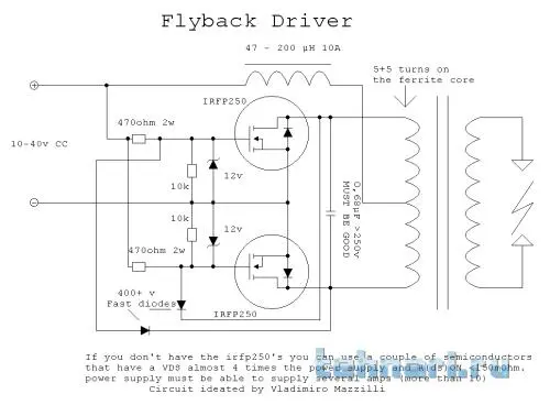

Здравствуйте.
Имеется строчный трансформатор ТДКС, подключённый к ZVS по схеме Flyback драйвера. Питание берётся из лабораторного источника питания 10А 24В.
На выходе трансформатора я получаю порядка 20 кВ 12 мА.
Можно ли перемотать обмотки на строчном трансформаторе так, чтобы получить на выходе напряжение в 2 кВ и, соответственно, больший ток.
Имеются ли формулы для расчёта?
Спасибо.
Можно. И даже без формул, тупо уменьшив число витков вторички в 10 раз и увеличив диаметр провода обмотки. Немного. Сейчас какой?
