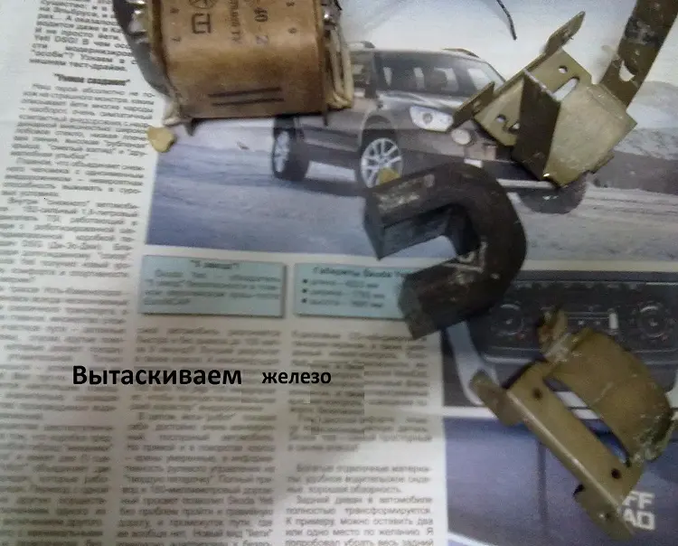

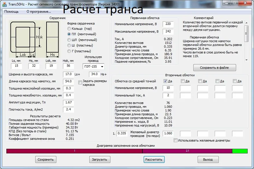

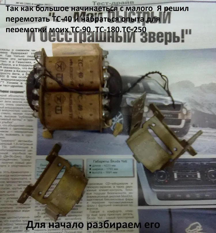

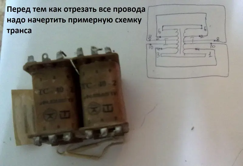

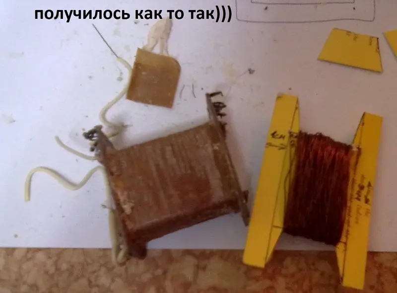

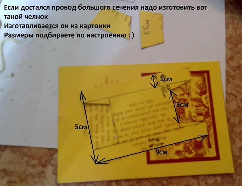

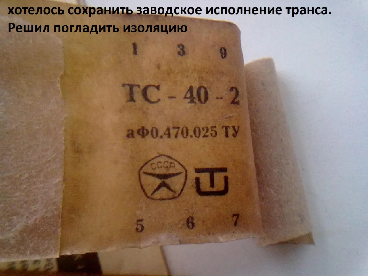

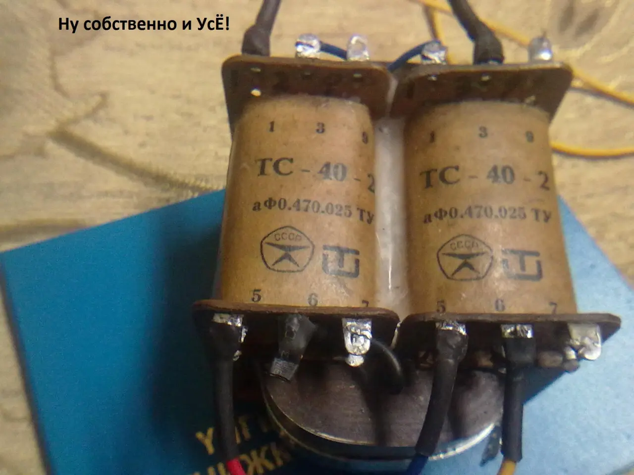

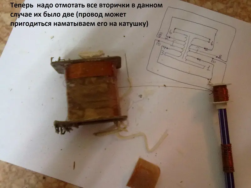

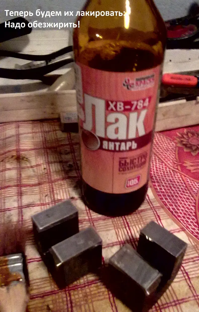

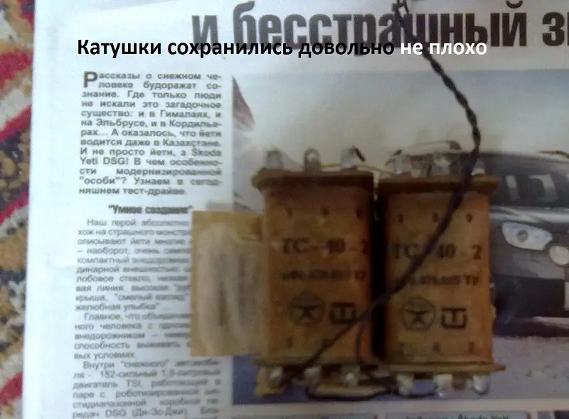

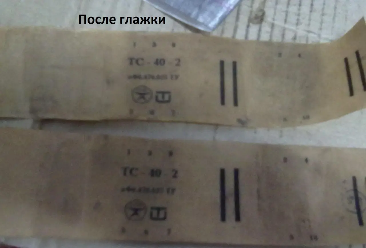

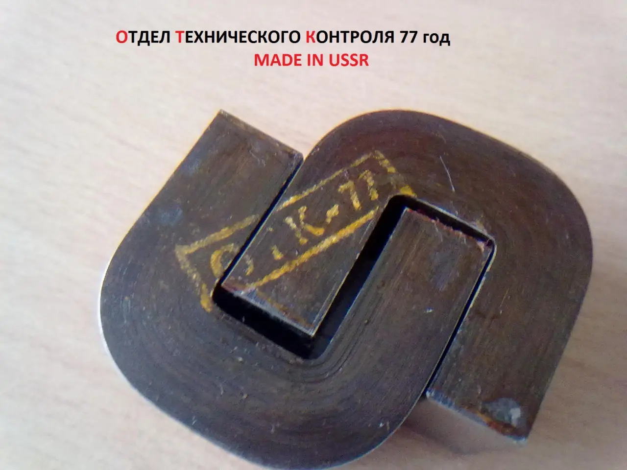

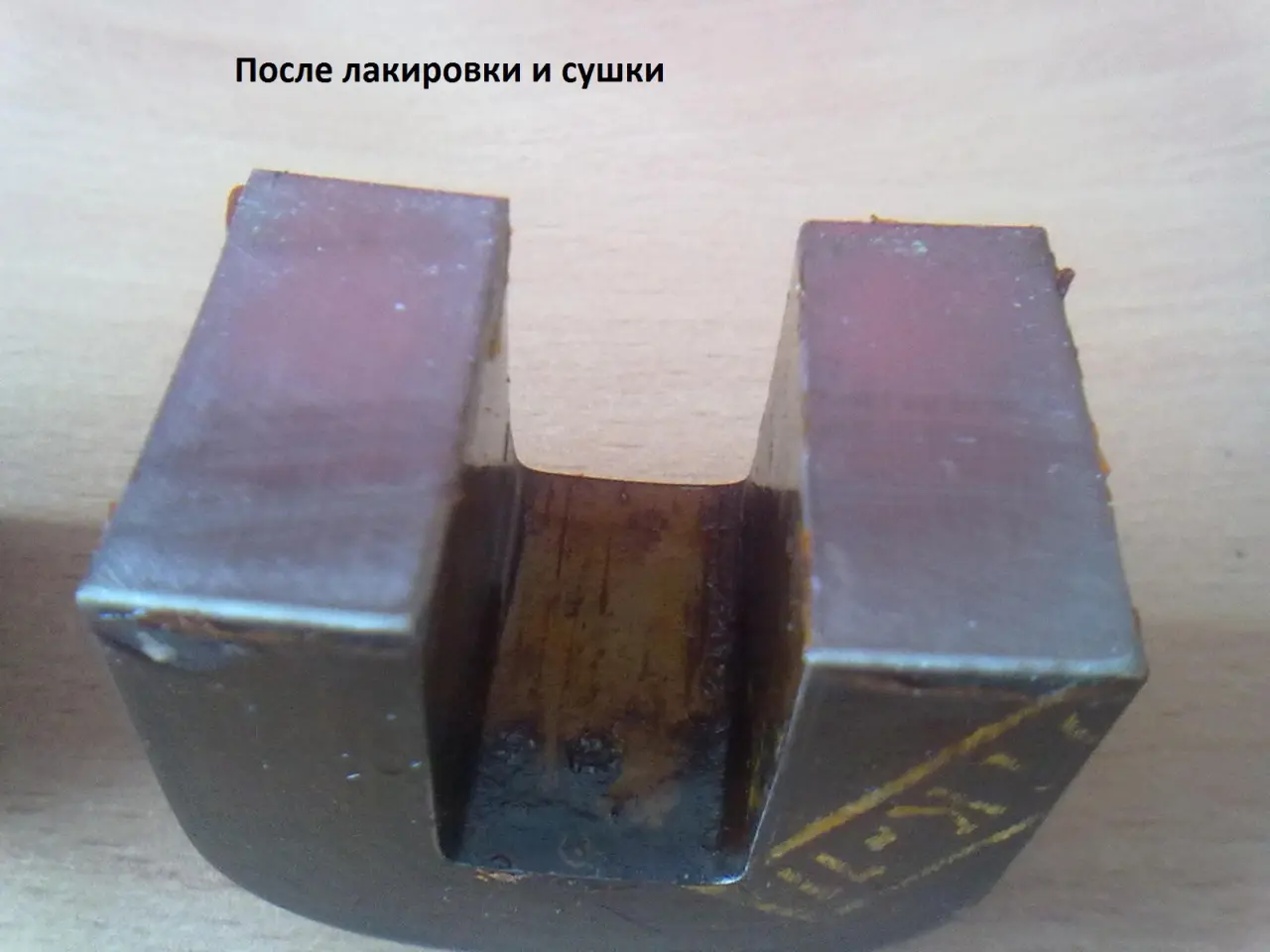

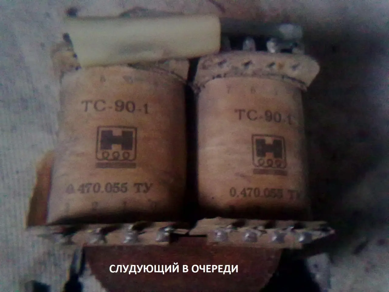

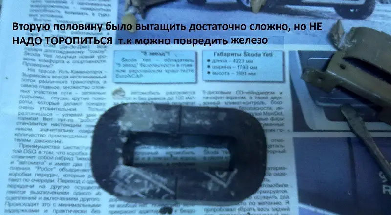

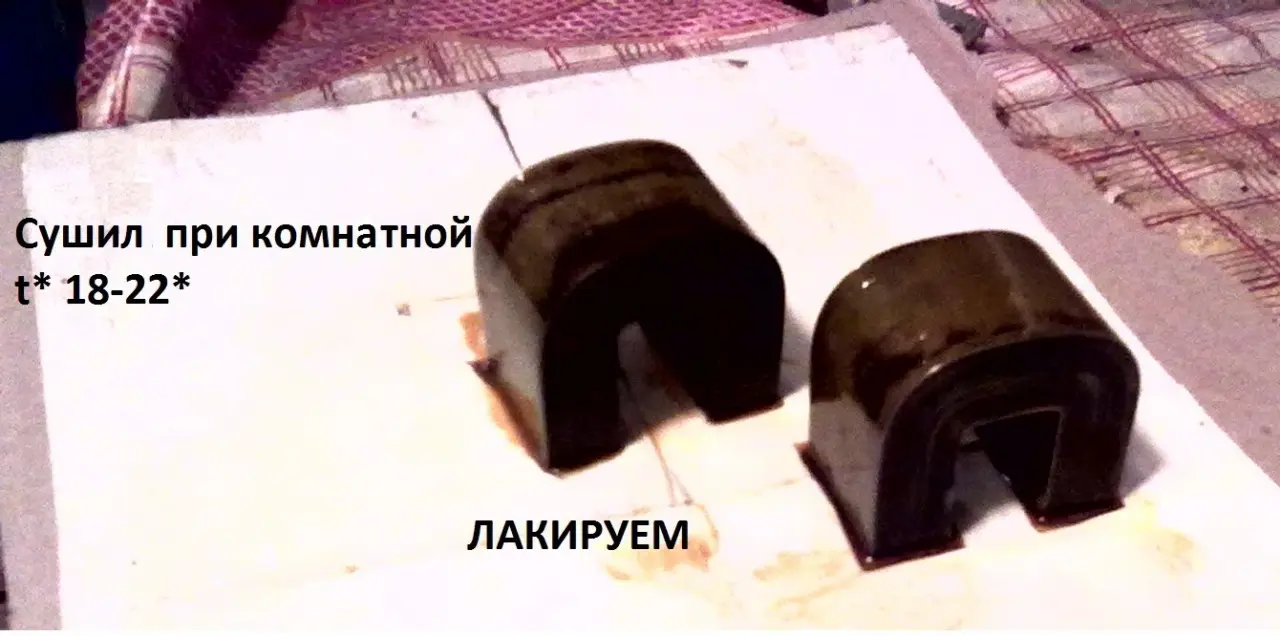

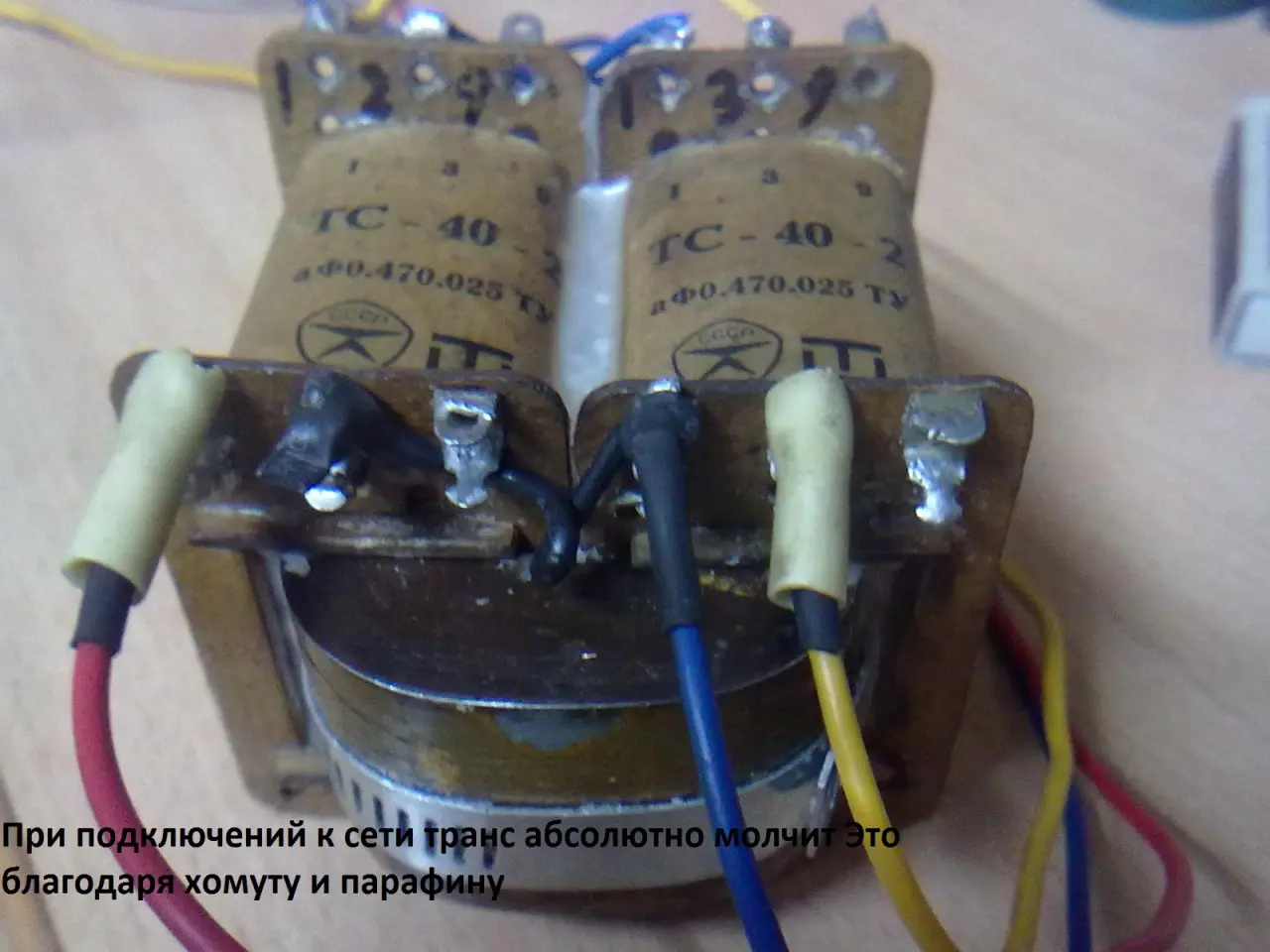

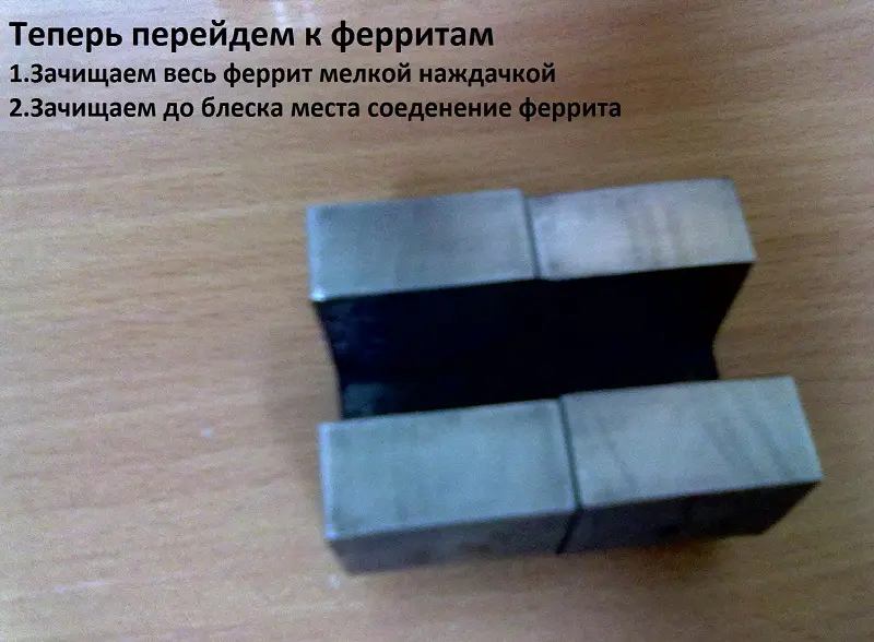

Перемотка ТС-40 в комиксах
Дидар
30 Апр 2012
269
7
Думаю Из Картинок Все Ясно))

отлично продолжай, только чуточку больше картинок и описаний
Спасибо!А на счет фоток я наоборот половину урезал так как больше 20 не помещается
Очень очень красиво и понятно. Буду перематывать - воспользуюсь вашими рекомендациями.
Сердечник у тебя НЕ ферритовый,а из обычной трансформаторной стали,правильно называется *витой разрезной ленточный магнитопровод стержневого типа*.
будь внимательнее.
а в остальном молодец,только лаком дышать - это себе дороже,лучше использовать для сушки старую электродуховку и сушить в ней в гараже или в крайнем случае на балконе,чтобы не дышать вредными испарениями.
так это и есть гараж**
