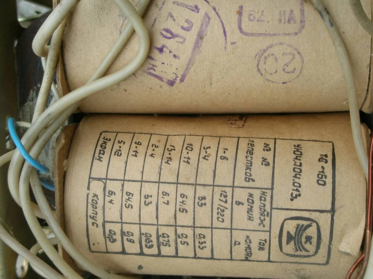

Перемотка ТС160
короче по**** СКЛЕИ ВМЕСТЕ С РЖАВЧИНОЙ!!!!теперь ВОПРОС как этот шайтан в сеть включать?и на скока предохранитель...
я думаю 2-2` перемычка 1-1` сеть??
предохранителей в 1А много...может через него???у меня вроде такой...щас гляну табличку эту я оставил...
так у моего контакты 1-3 первичка....я думаю принцип анологичный моему ТСА70 3'-3 перемычка 1'-1 сеть 220вольт???
Аналогичный - не аналогичный не пойдет, для включения в сеть нужно точно знать марку.
Одинаковыми цифрами на трансформаторах обозначают одну (одну!) обмотку: 1-начало, 1' конец. И так далее. Если ты соединишь 3 и3' то закоротишь обмотку. Разберись. Нарисуй себе небольшую схемку соединения обмоток.
короче разобрался....как я писал выше это для подключения к 127вольтам.... а для включения в 220 нужно 1-3' перемычку сделать 1'-3 а это в сеть.......
