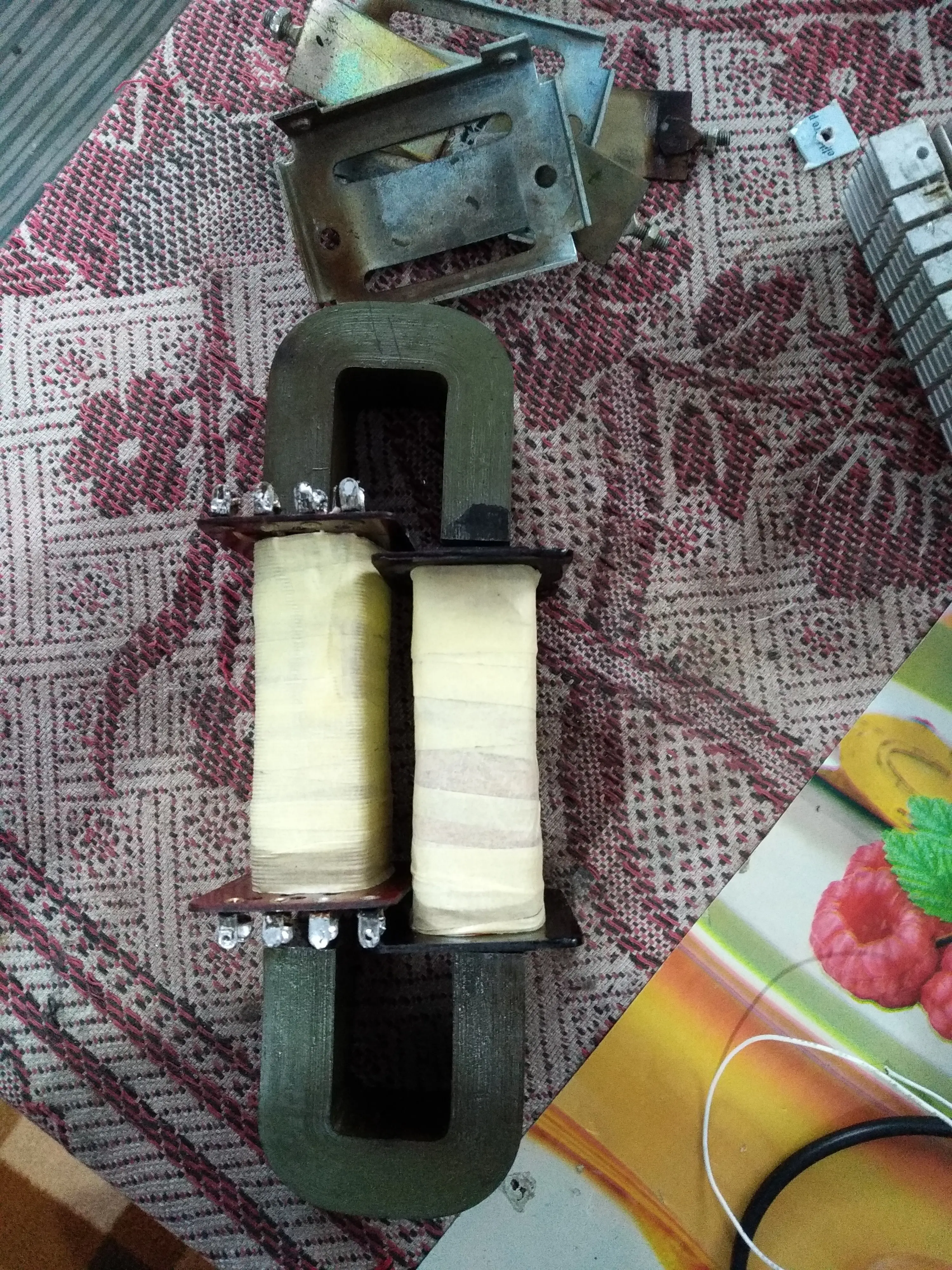

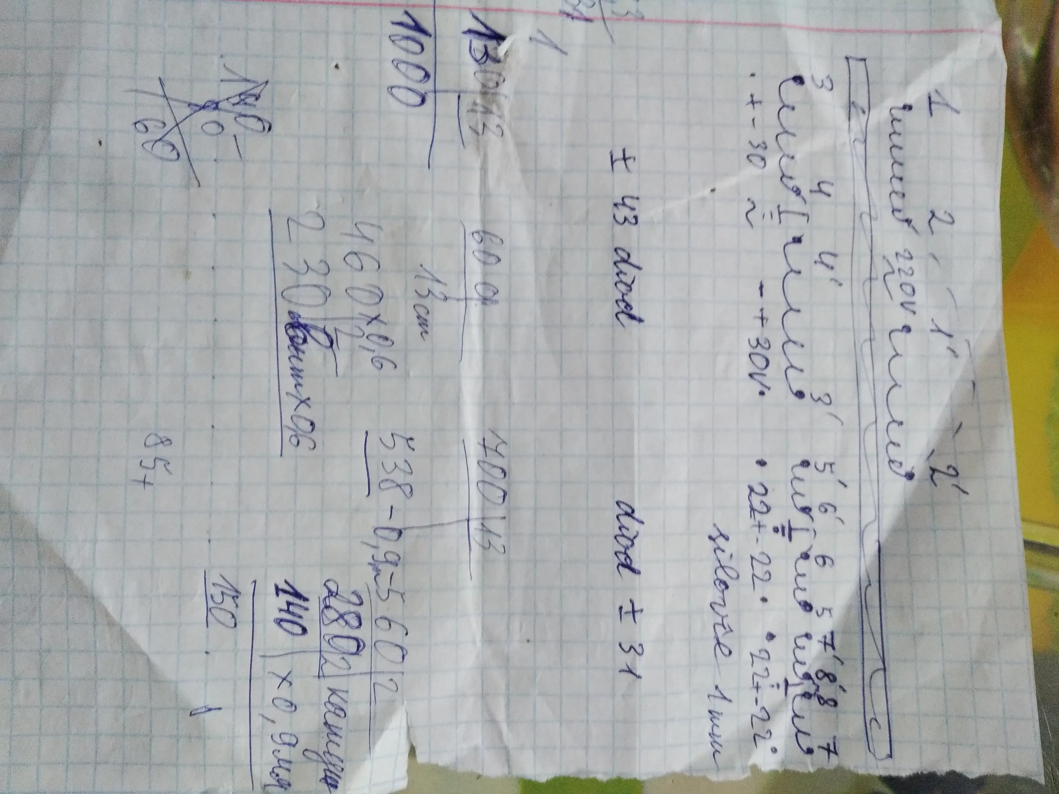

День добрый,начал перемотку трансформатора от у002(4.702.019) первичка 0.6 230витков на каждом катушки,вторичка 0.3 700витков,начал уже силовую вторичку мотать,собрал померить напряжение-на 0.3 должно быть 35 а по факту 120или 80,транс при этом греется спустя 20сек горячим,пробовал перефазировать первичку не помогает:fear:

Какие жареные гвозди?
И какой Амфитон. Хоть линеечку приложь к фото.
Ну смешно читать про первичку с меньшим напряжением, чем у вторички. Это ж не микроволновка. Или я не в курсе?
Амфитон у002 без перегрузки ,транс дмп 4.702.019) первичка 0.6мм 500витков на каждои катушки,вторичка 0.3 700витков,силовая 0.9 145+145 на катушке,про малое число витков первички уже понял буду доматывать 250-300витков,проблема в том что с завода примерно так и был намотан транс,может я что напутал с направлением обмоток
