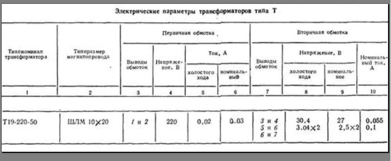

Имеется у меня вот такой транс. Нужно перемотать его на 15 вольт 2А. Каким образом и главное как правильно это сделать?
    36 KB · Просмотры: 1,994
Вам надо 30Вт как минимум! А от этого трансформатора и 5Вт не выжать, как его не перематывай.
