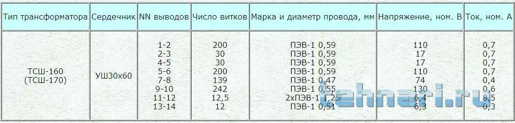

День добрый . Такой вопрос можно перемотать транс тв3ш под 12в 3ампера для использования в блоке питания или это не совсем транс ? И второе вот в характеристиках тсш160 указано что где провод 1.2мм напряжение 6.8в и ток 3ампера аю а там намотаны два провода 1.2 что один провод 1.2мм дает ток тока полтора ампера ?
А что, разве информации в справочниках уже и верить нельзя?
Вот у тс160 имеется ещё одна накальная обмотка, на выводах 13-14, заявленный ток 0,3А при диаметре провода 0,51мм.
У твзш вторичка имеет примерно такой-же диаметр.Какой можно сделать вывод?
а 12 вольт получить можно, если домотать половину вторички. Он вроде расчитан на 8 омную нагрузку и при подключении к сети должен выдавать 8-9 вольт.
Железо собирается в перекрышку.
Вот характеристики ТСШ160.
Ток нагрузки этой обмотки (в два провода) 8,5 А, а ток нагрузки обмотки 13-14 указан таким, потому что к ней подключен только накал кинескопа, а в реале ток нагрузки этой обмотки больше.
Но это не суть.
Если хотите получить от ТСШ160 12 вольт 3А без перемотки, то можно попробовать эту обмотку, которая в два провода аккуратно распаять, развести концы, прозвонить и подключить обе части последовательно, то есть между половинами поставить перемычку, а оставшиеся концы припаять на место. Получите 13-14 вольт и 3-4 ампера.

ну я это и имел ввиду рас там два параллельных хотел последовательно соединить . А вот для зарядки акб регулятор напряжения или тока нужен ? . Я не имею ввиду для разных емкостей большего емкости аккумов малый ток даже лучше ж будет . Имею ввиду к примеру аккум 60ампер ток зарядки 6ампер и 14-15аольт или как то надо регулировать ток в начале или в конце зарядки ? Не надо на статьи перессылать каждый по своему пишет .
Тогда нужно иметь в своих закладках несколько источников и сравнивать. Хотя мой источник совпадает с таблицей Николая.
А вот то, что
для меня это шок. Нафига нужен ток нагрузки, если нам нужен отдаваемый ток.
Николай, а как так получается , что производитель транса пишет не понятно что? Как после этого верить?
Было такое у производителей. Если по схеме к обмотке подключен какой либо один потребитель с определённым током потребления, то указывали этот ток.
Посмотрите например данные ТС-250 в разных источниках и справочниках. Есть на нём две обмотки 8-8' и 6-6' намотанные одним проводом 0.63, одна на 6.3 вольт, другая на 10. К обмотке на 10 вольт подключен потребитель с одним током (сейчас не помню что, нужно схемы телевизоров смотреть).Так вот токи этих обмоток указаны - одной 0.15 А, второй 0,9.

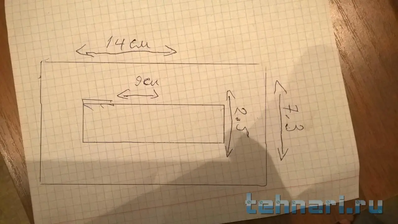

Еще вопрос . Есть транс тс 160 толи 170 с подковаобразным железом но железо и спорчено . И есть транс аналогичный с г образными пластинами как на фото размеры . Можно ли это железо поставить в тс 160?
Р*В° Р*µС‰Р*Вµ Р*Р†Р*С•Р*С—РЎР‚Р*ѕСЃ
Здесь нужен дешифровщик.
Как оно испорчено?
Железо ПЛ и Ш или Г образные пластины - это совершенно разное по качеству железо и кол-во витков на вольт у них будет разное. Если просто заменить сердечник, то скорее всего на много увеличится ток ХХ этого трансформатора и он при работе будет греться гораздо больше, чем с родным железом.
