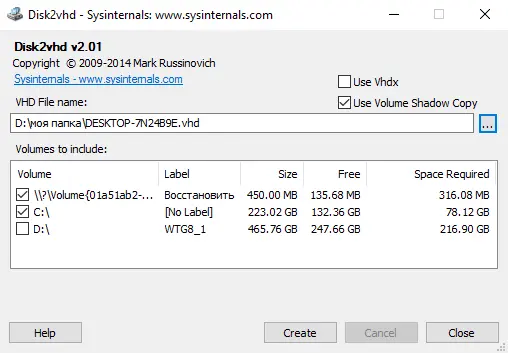

Первым делом искал способы виртуализации. Наткнулся на утилиту Disk2vhd (облако), которой это можно сделать, причем во время работы ОС.
Снимаем галочку с Vhdx - без нее формат файла будет VHD, иначе новый формат VHDX. Так же отмечаем разделы для портирования и указываем место хранения файла. Жмем creat и ждем, пока утилита создаст виртуальный жесткий диск из физического.

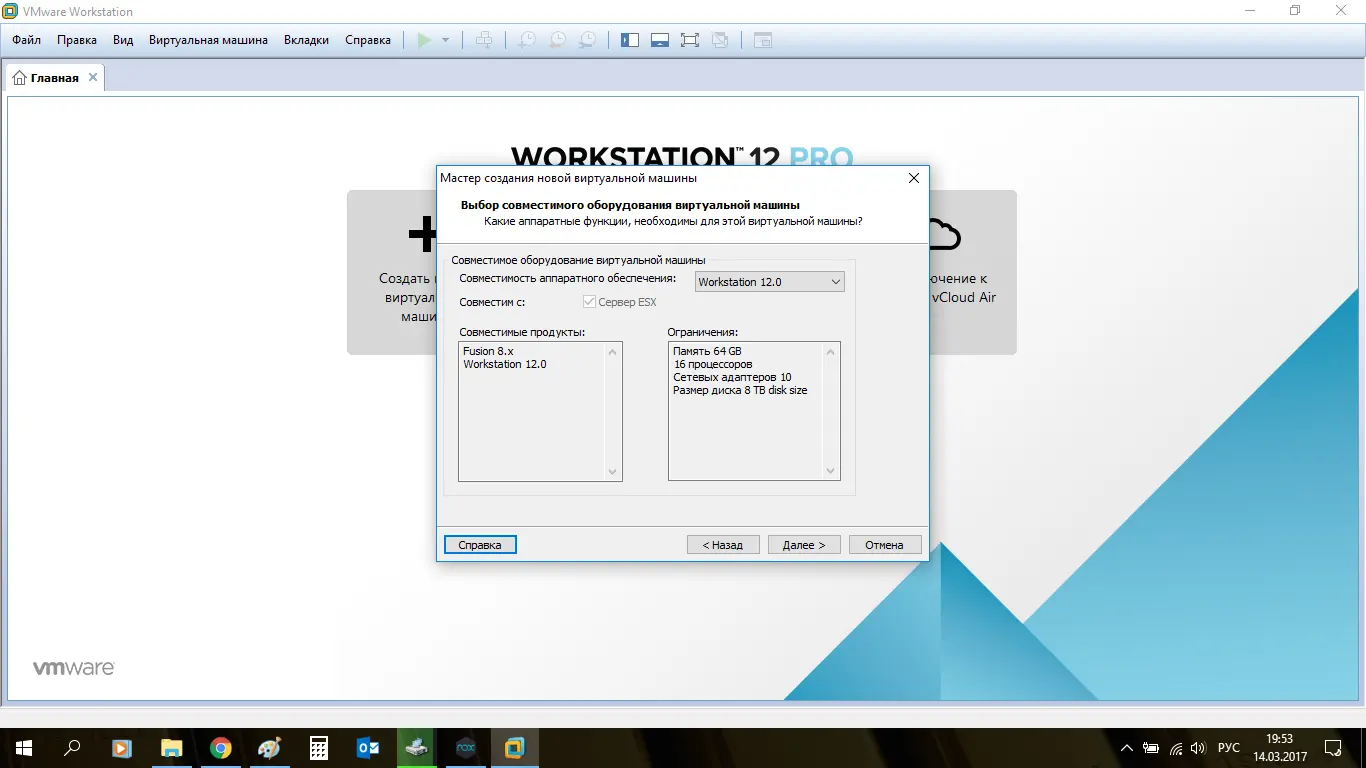

Когда процесс будет завершен разворачиваем виртуальную машину, я выбрал VMWare Workstation 12 Pro, так как виртуальный диск с форматом VHD является как бы стандартом microsoft, то многие платформы виртуальных машин понимают это расширение виртуального диска.

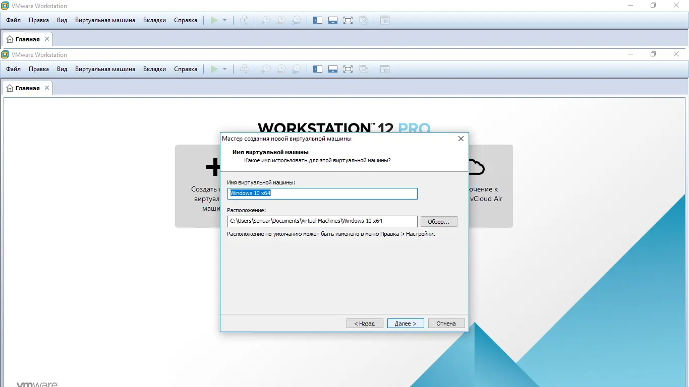

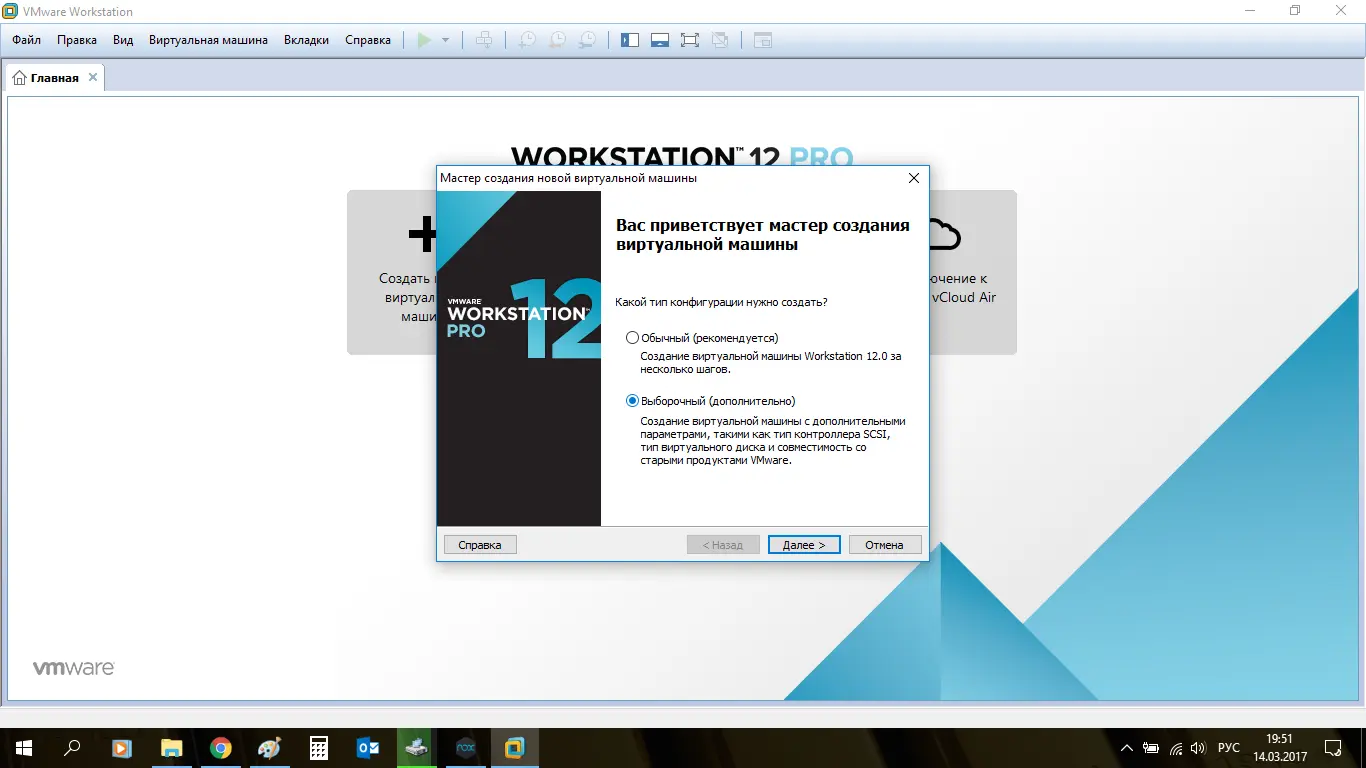

Для записи я сделал виртуальный диск своего ноутбука под управлением Windows 10. Итак создаем новую виртуальную машину, тип конфигурации создаем выборочный.

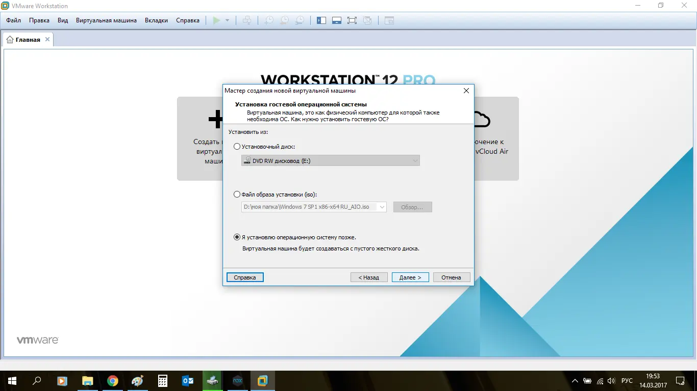

Далее выбираем "Я установлю ОС позже" и жмем далее

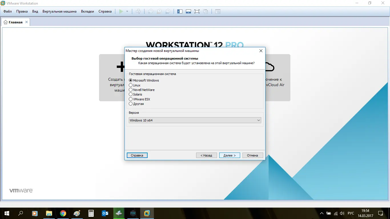

выбираем Windows 10 той же разрядности. что и целевая физическая машина, в моем случае 64 бит.

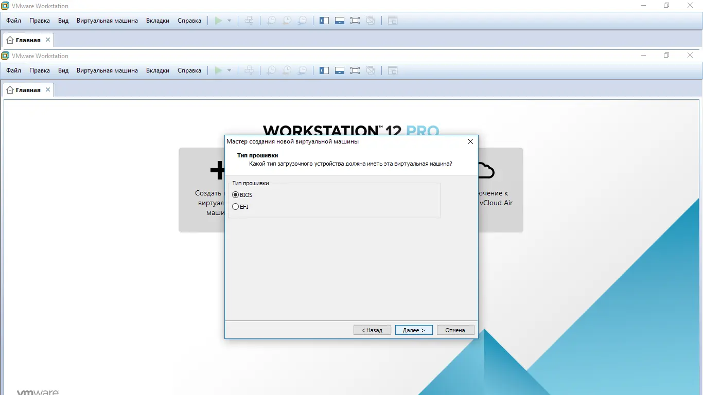

Здесь нужно выбрать тип прошивки виртуальной машины, так же по аналогии с разрядностю целевой машины выбираем либо BIOS либо EFI,в моем случае EFI.

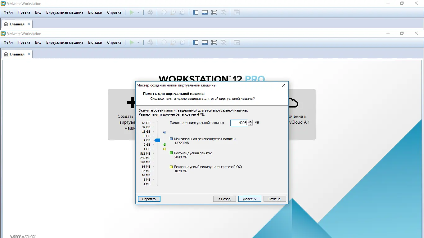

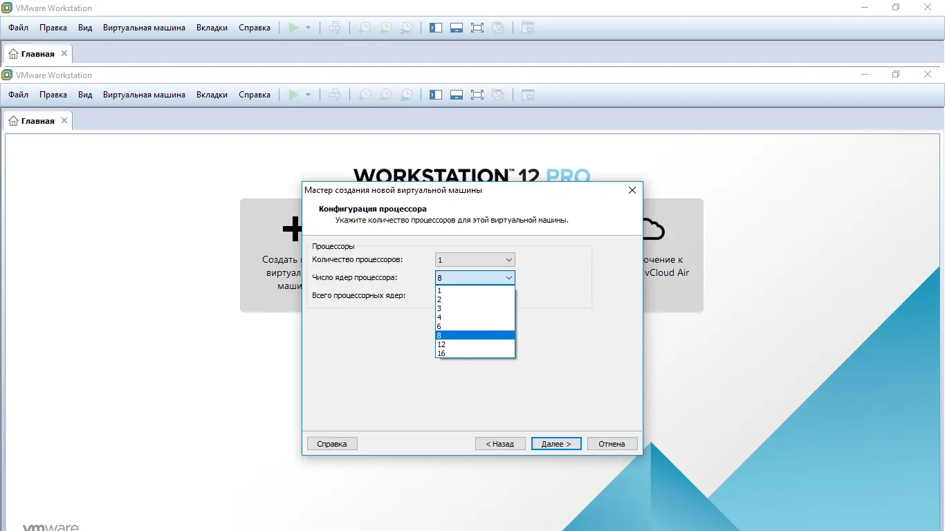

Далее выбираем кол-во процессоров и ядер виртуальной машины и объем выделенной ОЗУ

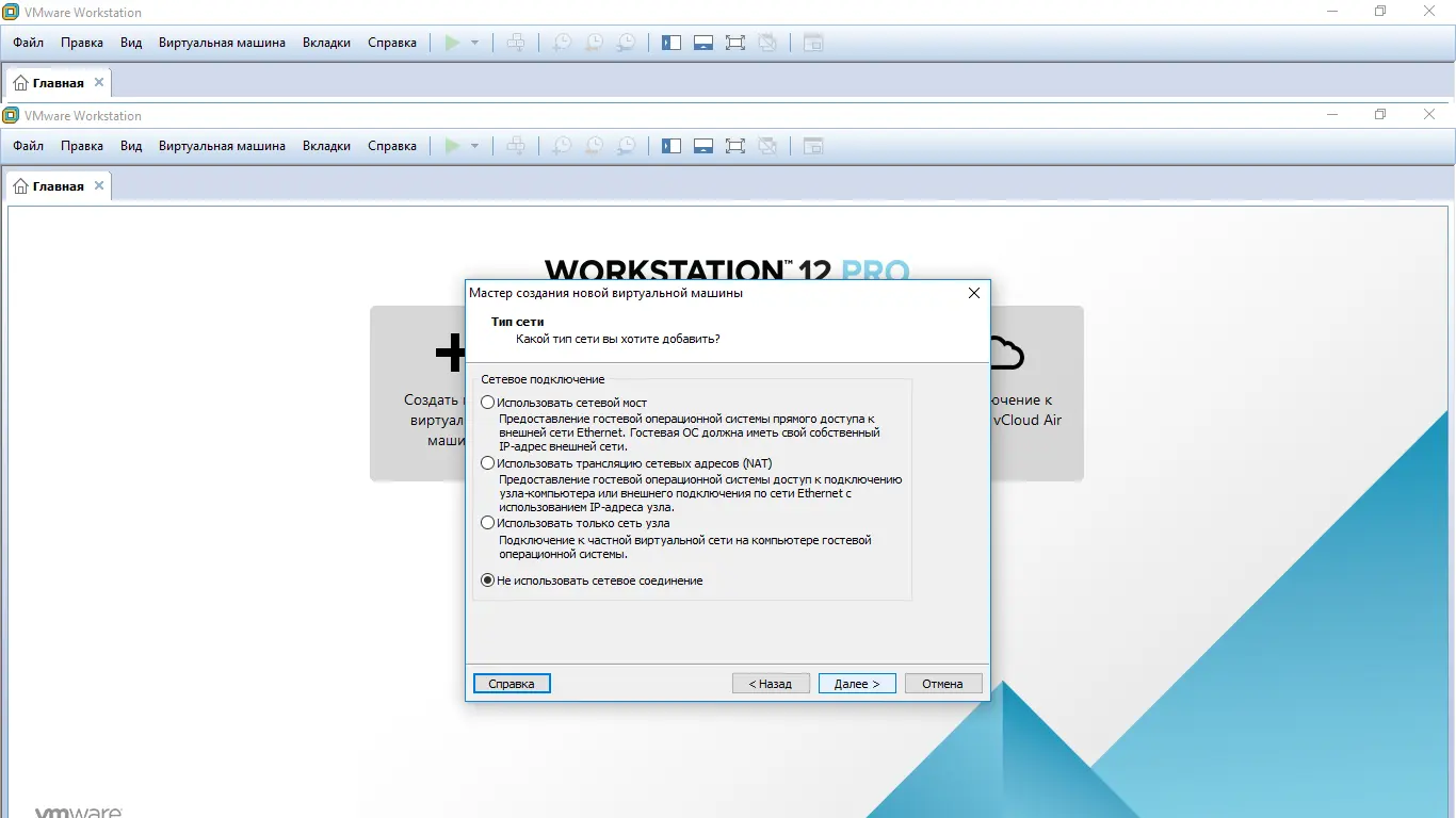

Далее на экране выбора типа сети ставим отметку на "не использовать сетевое соединение", делаем это потому, что сетевая карта физ. машины не будет работать в вирт. машине и мы создадим новую позже.

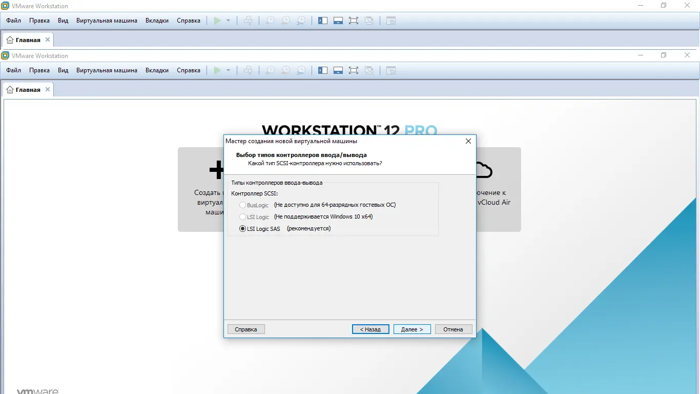

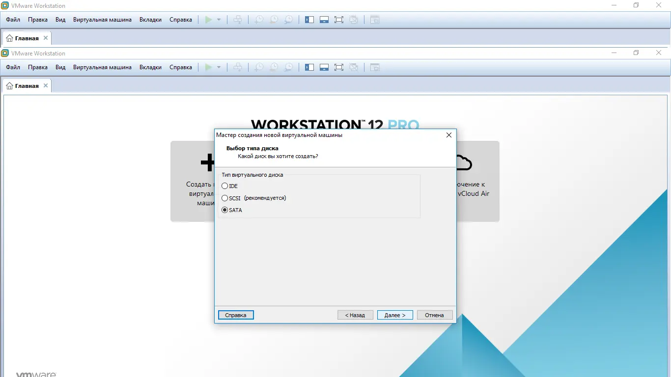

тут я выбрал SATA, со SCSI драйверами были проблемы при загрузке ОС, а для Windows XP скорее всего придется выбрать режим IDE.

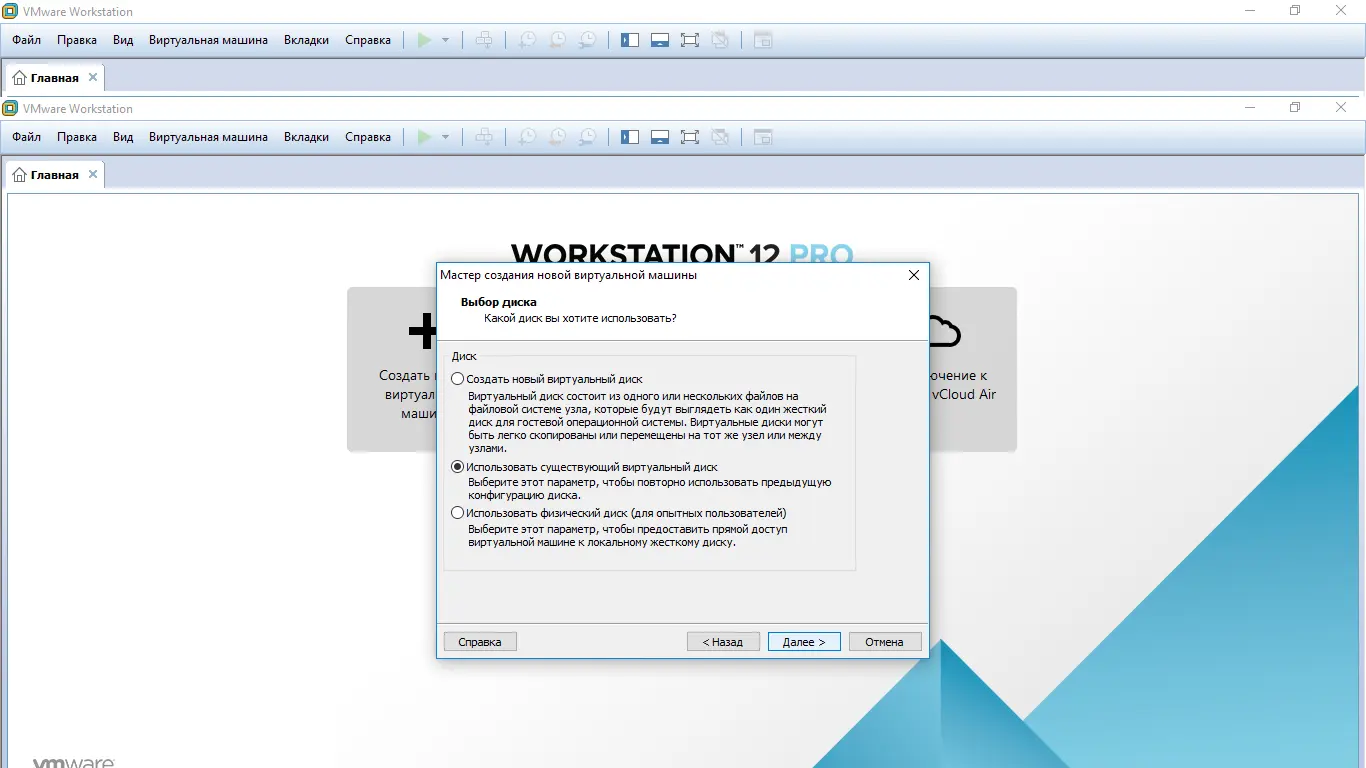

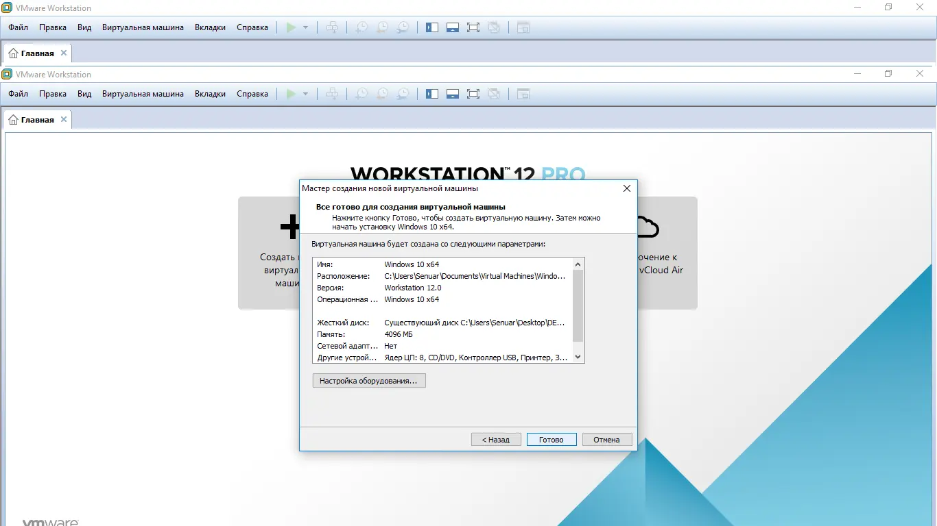

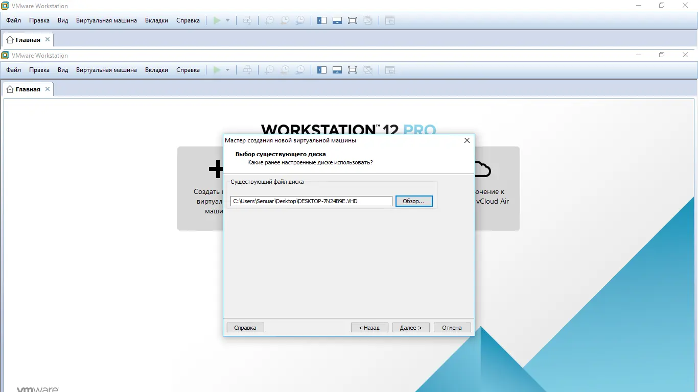

здесь выбираем "использовать существующий виртуальный диск" и далее указываем путь к нашему виртуальному диску.
