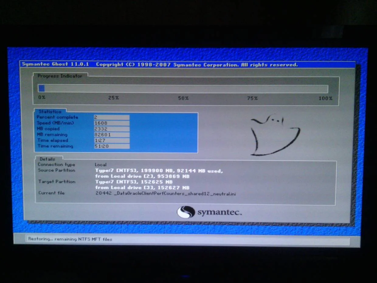

Всем привет! :)
Задача:
Перенести существующую Windows 7 x64 HB с 1тб винчествера(системный раздел 192Гб, занято около 100) на более быструю 120ку.
Дано:
-собственно система, террабайтник.
-винт 120Гб 7600об.
-съемный жесткий диск 160Гб с немножко битыми секторами(для переноски сойдет)
Переустанавливать не охота, во первых куча полезных и долгоустанавливающихся программ, во вторых активация виндюка по телефону - долго и тоже лень. :) Да и я не считал, сколько раз там осталось до исхода...
Как перенести?
Встроенная прога для переноса не работает, выдает какую-то ошибку, в сети предлагались варианты её устранения, не помогло. Делал с месяц назад, уже не скажу что и как...

Воспользоваться программой типа Akronis или Ghost (мне почему-то DOS-овский ghost больше нравится), запустив его с загрузочной флешки или LiveCD.
Переносил систему с HDD на SSD по данному рецепту, быстро и никаких проблем.
Этот рецепт необходим, если винда переносится на другую платформу или на другой дисковый контроллер. При простой замене винта на больший, но с тем же интерфейсом, в таком колдунстве необходимости нет. Тем более, что рецепт не описывает саму процедуру переноса инфы с одного диска на другой.

Ghost'ом точно можно, Acronis'ом наверняка тоже (точно не скажу, давно не пользовался. Он мне как-то сразу не понравился :) )
Нашел Norton Ghost, для USB DOS. Сейчас буду пробовать.
Началось... :rolleyes:
    74.2 KB · Просмотры: 56
Скопировался раздел, всё ок. Как теперь оживить его? Нужен еще какой-то раздел, 100Мб, но он, почему-то, не копировался. Или его можно воссоздать из установочного диска винды?
Вона как... Вы только один раздел копировали? :(
Тогда трудно что-либо посоветовать наверняка...
Проверьте в Управлении дисками - раздел должен быть активным.
Самому не получилось, попробую по статье. :)
Нифига, ошибка 225. И с консоли пытался убить, и на автомате... Никак не хочет работать.

Пока не могу ничего сказать, экспериментировать не над чем.
При копировании диск-диск проблем не возникало ни разу (хоть с меньшего на больший, хоть наоборот и не зависимо от числа разделов на исходном диске).
А вот раздел-диск (причём системный) - это не приходилось tehno015
У виндового Ghost'а, на сколько помнится, видел опцию что-то вроде "сделать создаваемый раздел загрузочным", но эта версия платная...
