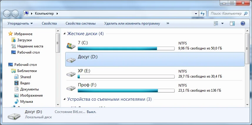

Так это выглядит в проводнике:

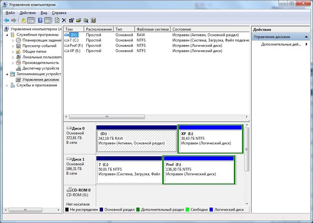

Вот так это выглядит, если посмотреть в управление дисками:

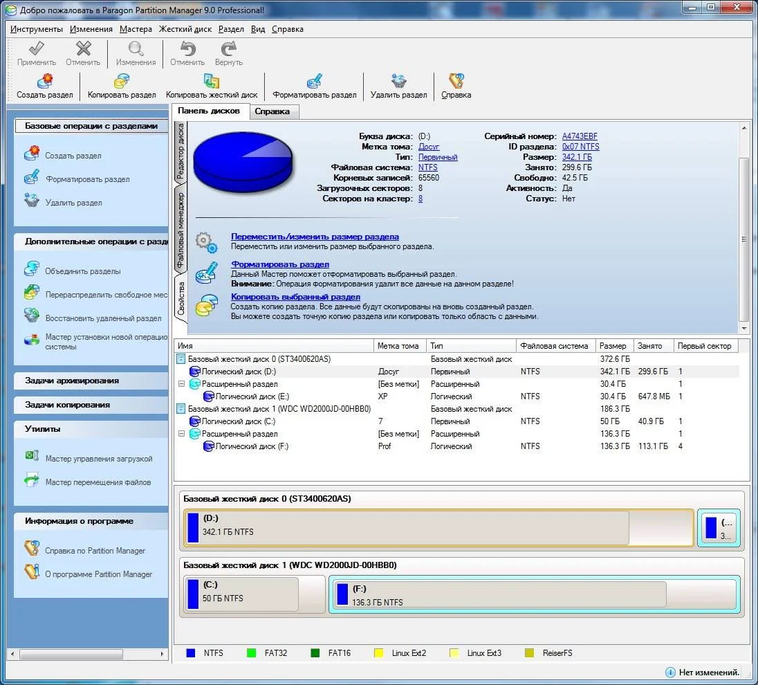

А вот так если посмотреть через Paragon Partition Manager:
Будьте добрыми самаритянинами -подскажите как сделать диск видимым в моей Windows 7 Максимальная?

Файловая система слетела - винда определяет её как RAW. Антивирус работать не будет. Просто так она не слетает, причин может быть множество.
Я так подозреваю, что тут дело в самой винде - ведь Paragon Partition Manager видит всё правильно...

Paragon Partition Manager, по-моему, не использует таблицу разделов а каким-то другим способом читает диски, я не разбиралась в этом...
