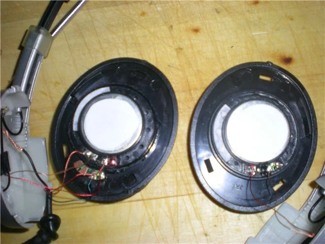

Всем доброго дня суток.
Прозошла такая проблема. Имеются наушники компании Ritmix, модель RH-533USB. После 1 года использования по нипонятным причинам перестал играть левый динамик. Разлома в проводе нету, так как правый работает отлично (идет один провод к левому уху, от неисправного динамика на правый).
В че может быть причина?
P.S. Тему на таком форуме создаю первый раз, так что не сильно ругайтесь, если что то не понятно написал:tehnari_ru_889:
наушники уже разобрали ? есть мультиетор и паяльник ?.
если перед поломкой громко не слушали музыку то скорее всего проблема в проводе.
Все имеется в наличии (паяльник, мультиметр), наушники разобраны. На счет громкой музыки, скорее ДА, чем нет. Перед поломкой, заметил еще коечто, когда голову держишь прямо, правый динамик работал, стоило повернуть голову, как он начинал отключатся.
Стопудово обрыв провода.
Цепляй цешку(лучше в режиме прозвона) к выводам "джека" и потихоньку локальными изгибами продвигайся по кабелю. Удастся поточнее найти место обрыва
чтобы удостоверится что проблема точно в проводе ,перепаяйте аккуратно провода с работающего наушника на неработающий чтобы проверить динамик .
Сделал как вы посоветовали, звука не услышал, но есть для меня кочто не понятное в этом феномене, как, нет КАК может работать правое ухо, если дело в проваде. Вот фотография разобранных наушников:http://s019.radikal.ru/i604/1204/fc/30a535940c82.jpg

Сначала тоже думал что дело в проводе, но как тогда играет правый наушник, провод то один:tehnari_ru_325:
странно, значит так .есть возможность подтянуть провод внутрь наушников ? нужно будет подтянуть его внутрь и снять с него изоляцию на 10 см потом запомнить что куда шло и перепаять все провода заново заново . должно помочь . в проводе идёт обычно 3 маленьких провода один общий и по одному сигнальному на каждый наушник .
Попробую сделать как вы сказали, возможность обреза провода есть.
Перед тем как приступить к работе, хочу еще задать один вопрос:
Может ли полететь сам динамик (например размагнититься или на него упала божья кара:tehnari_ru_093:)?
проверь его сопротивление мультиметром оно должно быть не меньше 4 и не больше 60 ом . если в этом приделе то работать должен. или же проверить подключив к нему на секунду батарейку на 1.5 в если щёлкнет то живой , но это не желательно.
Попытался я проверить его сопротивление, безуспешно, мультиметр не реагирует, проверил рабочий динамик - показал 32.9. Жду от вас совета что можно придумать с этим динамиком. Надеюсь предложений типа на свалку не будут, очень уж я хочу их сделать:tehnari_ru_942:
Попытался проверить его сопротивление, мультиметр нериагирует, попытался прозвонить, тоже ноль эмоций. Второй (рабочий) показывает 32.9
Уже незнаю что и думать:tehnari_ru_281:
что тут сказать, если мультиметр не реагирует, то динамик труп и его только менять. отремонтировать в домашних условиях его не получится. попробуй ещё его к батарейке подключить если не будет реакции то динамик в мусорку. и отправляться на поиски нового динамика или наушников .
