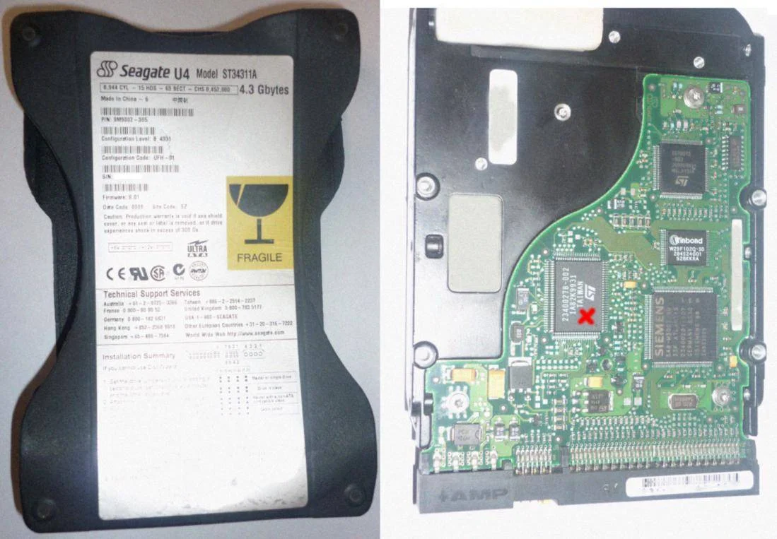

хард Seagate U4 ST34311A
биос не видит
пост зависаетшпиндель не раскручивается
греется микросхема "1a82k9931 taiwan"
контакты чистые
диоды целые

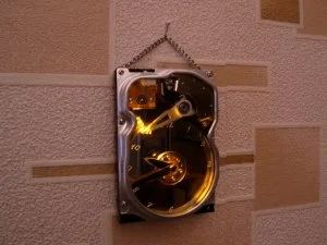

Сделайте из него такую штуку:
или вообще не трогается с места? Если не трогается, попробуйте резко крутануть рукой винчестер в плоскости пластин, иногда в тех моделях удавалось сорвать с места залипшие диски.
сдвинуть не удалось
но слышно что БМГ шевелится (когда трясёшь)
на фотографии отмечена греющаяся микросхема
ищите донора и меняйте плату, может заработает.
С заклинившим шпинделем или срывать, как я уже говорил, там навык нужен для действительно резкого рывка, или выкинуть, в старом хламе такие найти несложно, лично у меня сейчас пара валяется.
