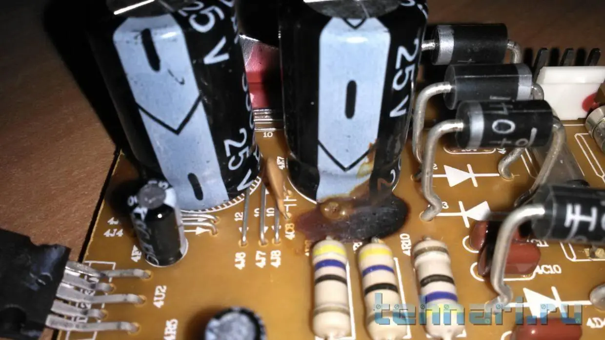

перестал работать звук,сначала был звук,играл и обрывался потом вобще перстал работать,разобрал короб,пахло чем то сженым,попробывал снова подключить,один из транзисторов дымился при подключении,потом перестал дымиться,увидел сгоревшие предохранители,и что то как буд то вытекло из черных конденсаторов,помогите разобраться что поменять что запаять,делитант в этом деле,надеюсь на вашу помощь,фото пригалается.
Это микросхема усилителя и она сгорела.
Это клей фиксирующий конденсаторы на плате.
Поменять предохранители, запаять новую микросхему.
спасибо уже что хоть понятно),а всмысле запаять новую микросхему?поменять предохранители я поменяю,а что еще конкретно нужно поменять?
Поход к мастеру будет верным путем экономии денег,без обид. Учиться с более простого
выпаивай микросхему, ту что на 5ти лапках, смотри что на ней написано, или что на соседней(скорее всего она такая же), покупай новую и запаивай обратно
спасибо),буду выпаявать)
позже напишу что из этого всего получится:wo:)
В этих усилителях частенько микросхемы горят,экономят китайцы.А вот предохранители так просто не горят.
ты бы написал что за МС там.
ещё прозвони диоды в диодном мосте, в одну сторону звонится, в другую нет(если звонится в обе значит пробитый)

Вобщем перепаял сгоревшую микросхему,выпаял старые предохранители,припаял новые,и все работает!:disco:всем спасибо за помощь,за данную информацию благодаренtehnoyxitehnoyxitehnoyxitehnoyxi:closed:
