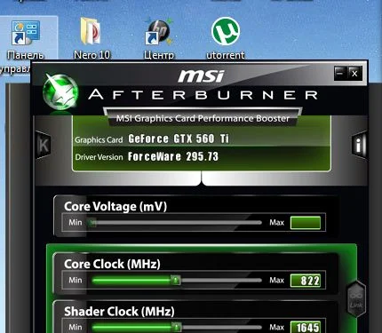

Всем доброго времени суток!
У меня видеокарта nvidia geforce 8600 gt,стоит драйвер 295.73.
Мне нужно поставить драйвер 285.62.Пробовал удалять 295 и ставить 285,не получается,в процессе установки пишет "сбой установки".
Что делать?
Попробуйте в безопасном режиме , во время загрузки F8 нажимать
не получается,все равно сбой
А восстановить систему до момента обновления драйвера .
до момента обновления все равно версия новее была,чем 285
Ну а чем Вам новый драйвер не угодил , у меня работает бес проблем . В крайнем случае ищите еще более раннюю точку восстановления .
    26.5 KB · Просмотры: 192
Не запускается одна игра с ним)надо версии 285
Удали драйвер через удаление программ, потом вручную найди и удали в папке \windows\inf соответствующие .inf и .pnf файлы и только потом переустанавливай заново.
