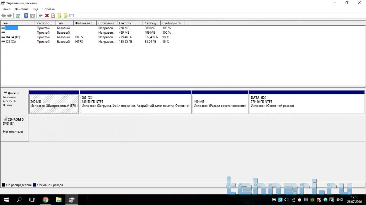

Мне кажется у меня пропал один системный диск. Когда приобретал ноутбук то у меня было 3 дисковых раздела 2 NTFS (1 система 2 стороннее ПО) 3 (FAT) Так вот проблема что когда я полный доступ к ноуту через командную стороку получил. Раздел FAT пропал!
Переустановка ос не решит проблему.
Через лайф сиди виден раздел или в управлении дисками в самой ос?

Всё у вас нормально, все разделы на месте, проблем нет (это по скрину). А вот если вы покупали ноут с предустановленой системой, то возможно раздел и пропал. По идее должен быть раздел Восстановления от производителя, но его нет. Вы разделы на диске изменяли?

Скажите тогда пожалуйста а что это за 2 пустых раздела объемом 260 и 499 МБ соответственно? и почему они не указанны в Мой компьютер?

Два "пустых" раздела не пустые, просто им не присвоена буква и они отбражаются, как пустые. На разделе 260 МБ находится загрузчик системы (с этого раздела загружается система), а на разделе 499 МБ находится Среда восстановления, вы вероятно обновляли Win 8.1 до 10-ки.

И еще прошу прощения стоит ли присваивать 2-м данным разделам букву?
У меня есть предположения, но я их озвучивать не буду, т.к. это только мои предположения.
Букву разделам назначать ненадо, да вы и не сможете это сделать (штатными средствами).
Если ноут работает, то оставить всё, как есть. Больше и посоветовать нечего.
