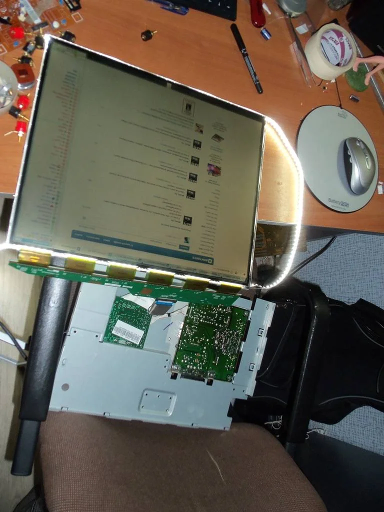

Так уж получилось, что стал маленько подрабатывать в небольшой компьютерной фирмочке, ремонтируя дохлые ЖК мониторы. А вместе с этим стали у меня появляться полностью дохлые экземпляры.
Уже давно лежит 19" ЖК самсунг. В нем выгорел инвертор, а после его еще и уронили, насмерть разбив все лампы подсветки. Но был цел БП, контроллер и матрица.
Сразу напрашивается идея установки в матрицу светодиодной подсветки.

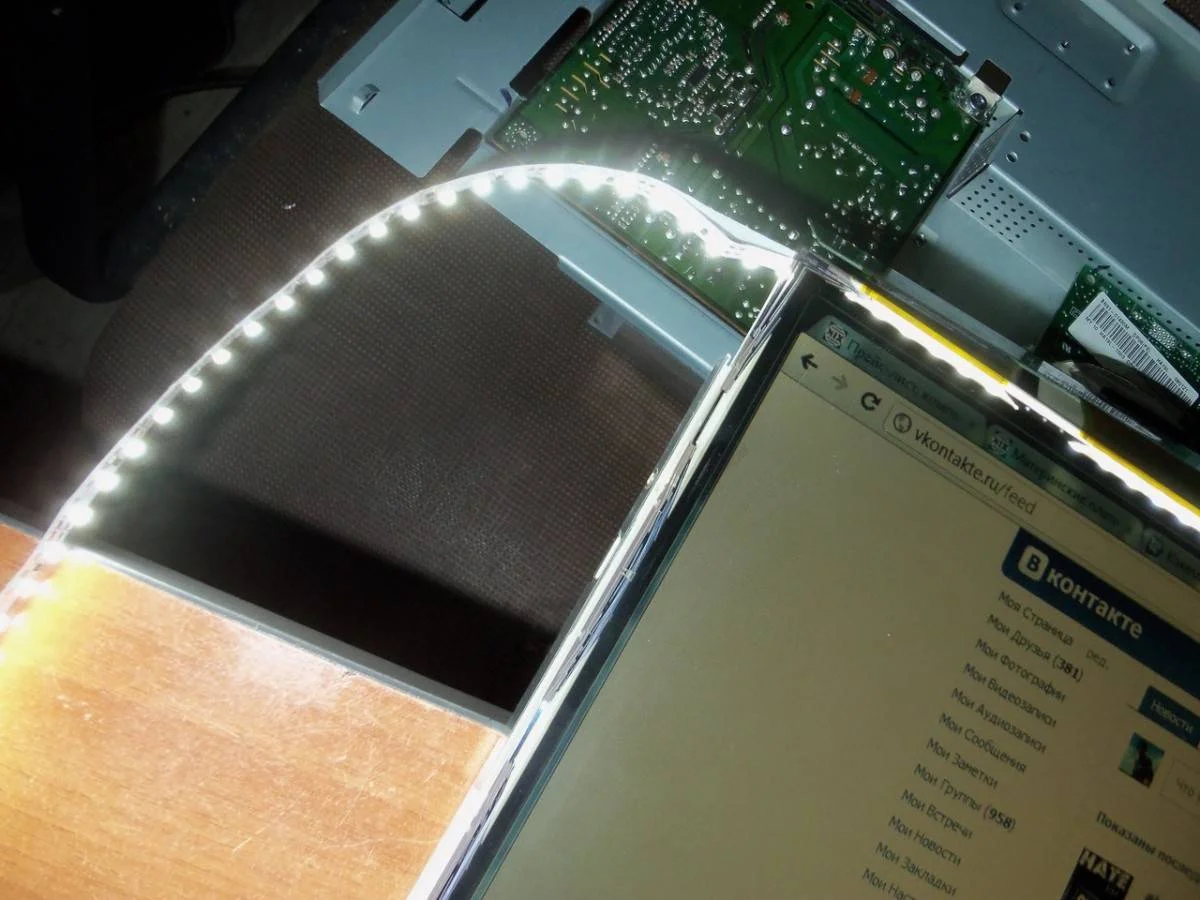

На радиорынке была куплена светодиодная лента(120 диодов на метр).
Не долго думая вскрыл матрицу и засунул эту ленту туда не обрезая, запитав от 12в источника.
Равномерность подсветки отличная. Огорчило сразу то, что яркость явно недостаточна. Поэтому, видимо, нужно будет увеличить плотность светодиодов, отпаяв их от ленты, и припаяв к новой подложке.
Но тут возникает вопрос с резисторами. В ленте диоды питаются по 3 шт от одного резистора. Стоит ли делать так же, или поставить сразу все 180 диодов к одному резистору?
Так же возник вопрос по управлению всем массивом. Вот например лампы управляются ШИМом, а управляющим параметром служит скважность. В инверторах стоит живой ШИМ. Собственно а почему бы не запитаться от него через транзистор? Или может есть способ лучше?
Вобщем буду рад участию, советам и желающим тоже заняться переделкой матриц.
