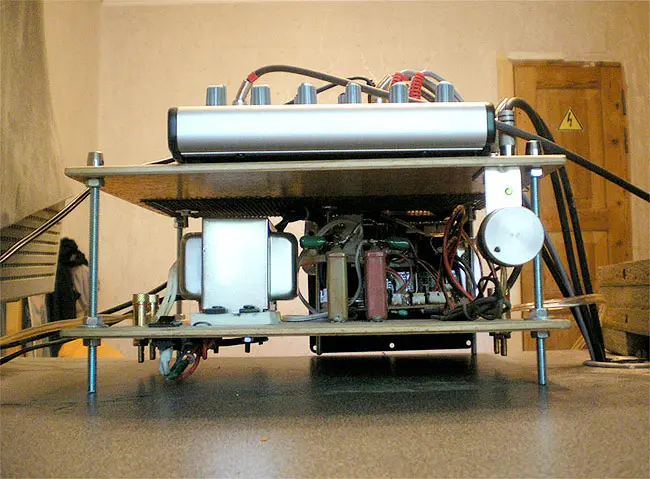

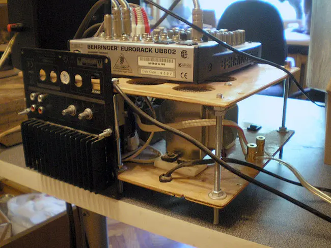

Довольно долгое время я жил с переделанной пассивной колонкой, а активную трогать было лень :tehnari_ru_707: Останавливала необходимость что-то придумывать с усилителем.Но, наконец, мне надоело, что одна колонка играет явно лучше другой, и я решил соорудить корпус для усилителя из подручных материалов. Докупить пришлось лишь резьбовую шпильку М6 в количестве одна штука, шайбы и гайки. Остальное имелось в наличии. Получился такой вот тихий ужас:
Несмотря на хлипкий внешний вид, конструкция получилась прочной и устойчивой: кошки прыгают на него, но он непоколебим!

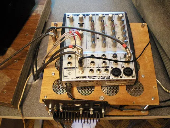

Обнаружив, что ручки тембров у меня всегда стоят в 0, я пустил сигнал с микшера напрямую на оконечник, и фееричная ручка громкости на усилителе осталась не при делах. Под трансформатором проделано пятисантиметровое отверстие, чтобы не было ему жарко, а сам он закреплен через сантиметровой толщины пенополиэтилен и резиновые прокладки. Гудит он немного. А при таком креплении этого не слышно. Вообще.
Еще я (уже после переделки обеих колонок) зашунтировал банки питания бутербродом из МБГО-2 и К 73-17. Как ни странно, это сказалось на звучании. Особенно хорошо слышна разница на качественно записанной барабанной установке: тарелки запели более чисто. Наверное, стоит еще добавить емких электролитов, а то там по 6800 в плечо.
