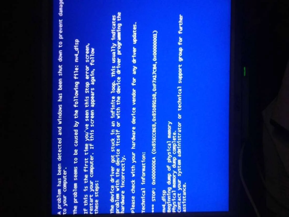

Здравствуйте
проблема состоит в том что при запуске некоторых приложений на компе вылазит синий экран с ошибкой затем перезагружается например при запуске браузера explorer, скайпа, игр
фото ошибки вложил

Здравствуйте.
Боком специально, чтобы все шеи свернули? :)
1. BSOD всегда тот, что на скрине?
2. Укажите версию и разрядность ОС.
3. Приведите аппаратную конфигурацию ПК.
4. Прикрепите файл минидампа памяти к своему следующему сообщению.

BSOD всегда тотже

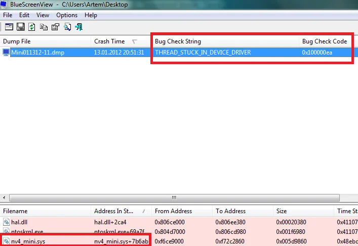

прикрепить файл минидампа не получается пишет неверный формат могу его открыть с помощью утилиты и отскринить
Файл минидампа очень бы помог.
Нажмите Пуск - Выполнить - введите %SystemRoot%\MEMORY.DMP - Enter.
Откроется папка с файлом(ами). Самый свежий кликните пкм (правая кнопка мыши) и заархивируйте. Архив прикрепите к сообщени (Справа от кнопки Отправить быстрый ответ кнопка - Расширенный режим - Управление вложениями).
Спасибо за файл.
Из него видно, что глючит драйвер видеокарты nVidia.

Дополню:
Эта проблема возникает, если графический адаптер входит в бесконечный цикл при ожидании освобождения видеоустройства. Это может свидетельствовать о сбое видеоустройства или об ошибке графического адаптера при программировании устройства.
Эта STOP-ошибка может возникать в драйвере видеоадаптера, не представляющем физическое устройство. Примером может служить драйвер виртуального видеоадаптера, который используется программой Symantec PCAnywhere. Если ошибка возникает на компьютере, на котором установлена программа PCAnywhere, посетите веб-узел Symantec и проверьте наличие доступных исправлений для используемой версии программы.
