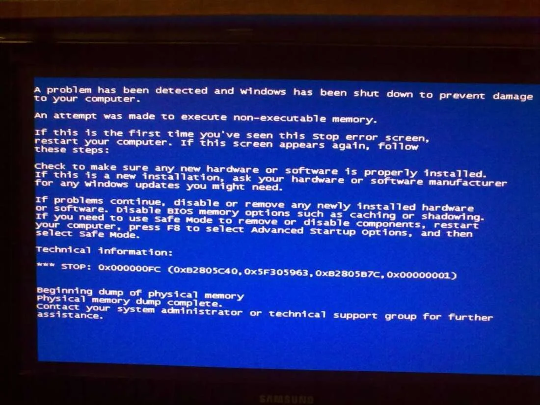

Перезагрузка с новой картой
здравствуйте,у меня стоит видеокарта ати HD4890 купил новую ati HD6850,через диспетчер устройств удаляю дрова 4890 потом ставлю новую карту и в безопасном режиме устанавливаю новые дрова,тоже через диспетчер (если устанавливать с диска то пишет не найден загрузочный драйвер) но когда комп уже загрузился выскакивает синий экран и комп перезагружается и так до бесконечности,встроенное видео отключил.подскажите что делать????????
мать gigabyte GA-MA785GT-UD3H
проц AMD фенII 925 2800
блок пит 550ватт
    101.4 KB · Просмотры: 3,078
Используйте для удаления/установки драйверов родную утилиту Catalist и будет все норм.
