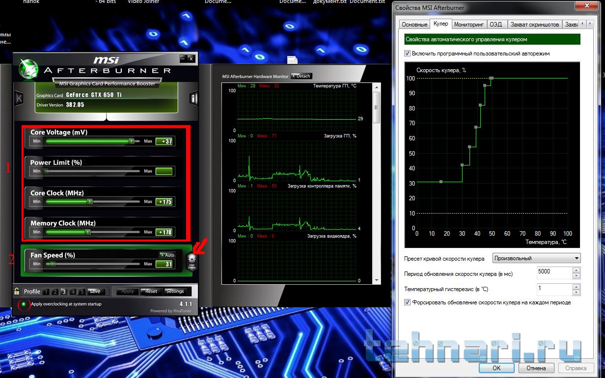

скачайте и установите прогу MSIAfterburner
после установки идете в настройки и ставите стандартный скин для проги.
ставите ее в автозагрузку(параметр старт вместе с виндой)
там же -запускать в минимизированном состоянии
в настройках кулера выставляете график поведения кулера при достижении определенной температуры. после настройки прогу надо сворачивать, а не закрывать крестиком. мой график на скрине - видюха при полной загрузке стандартным тестом FurMark-а не греется выше 60гр.
на скрине:
1 - разгон(лучше не трогайте )
2 - скорость кулера. можно вручную выставить обороты или задествовать автоматич. режим
для этого надо нажать кнопочку Auto и нажать на шестеренку, что указана стрелкой. затем нажать Settings - кулер - и там настроить график - ок - и на первом окне нажать кнопочку обведенную красным кругом - потом нажать Apply
запускаете Furmark стандарт тест и смотрите температуру

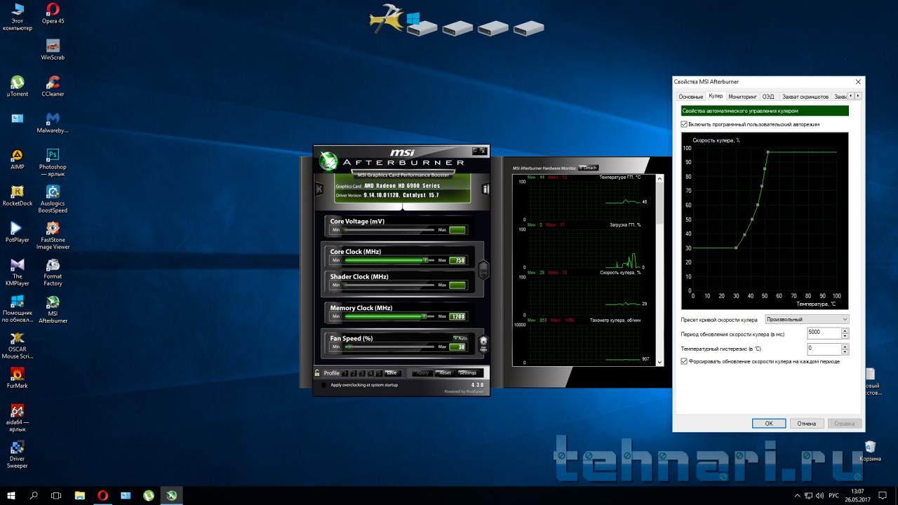

Сделал как вы говорили по поводу MSIAfterburner и проверки через FurMark -максимальная температура Видеокарты 80 градусов.Настройки куллера делал в ручном режиме - в MSI.По сравнению с тем ,что было -разница очевидна.По поводу синего экрана -на 10 пока не было (игру скачаю и сделаю) на 7 если не изменяет память были разные (сносил их) 124 и 101 .
По куллерам я вкурсе их цен -в моем случае проще поменять видеокарту,а эту поставить на второй компьютер.Я имел ввиду обычный кулер - рублев за 150 воткнуть и направить на видеокарту либо же вынув из самой карты тот же дешевый подшаманить и впихнуть. Разобрать и смазать сам винт на видеокарте пробовал - не получилось разобрать -видимо если только сверлить.

По адресу: C:\WINDOWS\Minidump выложить дампы в тему. Тесты не годятся. Окно нужно растянуть так, чтоб были видны все параметры, нужна только вкладка Statistics. Скриншот нужно делать во время теста.

Решил зайти в игру с вкл MSIAfterburner на автонастройке -зашел -лагает -
винты гудят на всю комнату-вышел.Все отключил .Снова зашел по дефолтным настройкам -лагает и выкинуло но не выкидывает(пытался вызвать синий экран) -вкл все настройки в игре на максимум -нет синего экрана -пробежал целую карту -все лагало...Далее в настройках заметил,что Частота у разрешения в игре стоит 24 (на сколько я понял это Гц) -поставил 60 -и все ...перестало лагать...все стало ,как и раньше ...Еще когда играл - с лагами и 24 ГЦ температура видеокарты не превышала 70 градусов (65/68)..Либо лыжи не едут либо я их плохо мажу...Вечером сделаю тест ,как посоветовал Andrey35 с скринами -выложу. Попробую вызвать синий экран ,чтобы скинуть дамп.
тогда на стяжки или на проволочки пристегнуть к радиатору и питать от молекса(белый разьем с блока питания), либо с материнки 3pin разьем. Старые кулер(ы) снять . я так и делал, пока ждал 2 месяца кулеры с китая(мои сдохли). вобщем вышло - 2 - 75мм 4pin кулера - 480 рублей примерно и 2 месяца слушал вой вентилей, пока посылку ждал....
и еще - у вас видюха разогнана ? чтото непойму. на скрине все частоты выкручены. разгоняли?
Сам не разгонял - не знаю и не умею. Компьютер получил так сказать почти в дар . Если разгон есть,то что мне с ним делать? Оставлять как есть или что-то перенастраивать? ... Может винтов добавить? По винтам - 2 винта в верхней крышке корпуса,1 винт на куллере процессора 1 на тыльной стороне - и 1 на БК. Ну и на видюхе встроенный.
На данный момент не синих экранов не тормозов в игре нет. Неужели тупило все из-за настроек 24 или 60 гц?Пасту пока не мазал -тестил по старой (она кстати не менялась в этом компе никогда)
