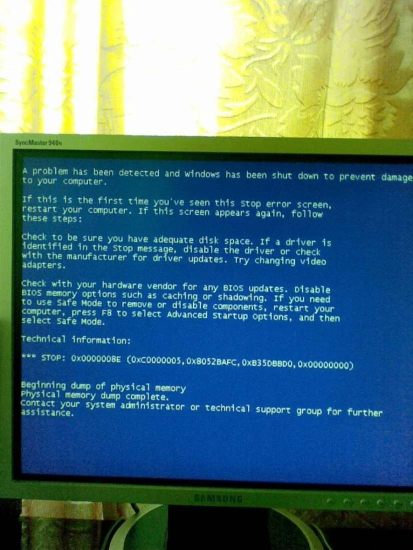

Появилась поблемаю При запуске игрушки владыка земель компьютер отключается и идёт перезагрузка. Раньше такого никогда не случалось и эта игрушка давно уже установлена и никогда не глючила. А сейчас двойной клик на её ярлычёк- появляется заставка с названием игры и сразу после этого вырубается камп и перезагружается.
Кто может подсказать с чем это связано и как решить эту проблему?
И ещё после загрузки выдаёт сообщение об ошибке и запрос на отправку отчёта.
Проверьте компьютер антивирусом.
И хотелось бы видеть код ошибки.
в настройках отключите автоперезагрузку после ошибки
фото окна БСОД в студию!
Попробую проверить курелтом.
Буду благодарен если подскажете где искать этот код ошибки.
Я же совсем в этом не разбираюсь((
Вот выскакивает табличка :Система восстановлена после серьезной ошибки.
для ХР: пуск/настройка/панель управления/система (свойства системы)/дополнительно/загрузка и восстановление (параметры)/выполнить атоматическую перезагрузку (снять галочку)
Галочку снял. При этом всё заканчивается синим экраном с англиским текстом((
Проверил антивирусным сканером. Нашёлся 1 вирус- автокликер.exe, удалил, но всё по прежнему.
вот этот синий экран и есть окно БСОД
теперь фоткай на телефон его и сюда - на обозрение - попробуем помочь горю :)
Сфоткал. И подпись ошибки если поможет разобраться:
BCCod: 1000008e BCP1:C0000005 BCP2:8052BAFC BCP3:B35DBBDO
BCP4:00000000 OSVer:5_1_2600 SP:3_0 Product:256_1

Кто поможет с проблемой? Чтото часто стало выбивать систему, а после перезанрузки появляется сообщение- система востановлена после серьёзной ошибки(((
в настройках (если включено) отключить спящий режим.
проверить файл подкачки
проверить свободное место на винчестере.
ПРОВЕРИТЬ МОДУЛИ ПАМЯТИ (ВКЛЮЧАТЬ ПО ОДНОМУ)
