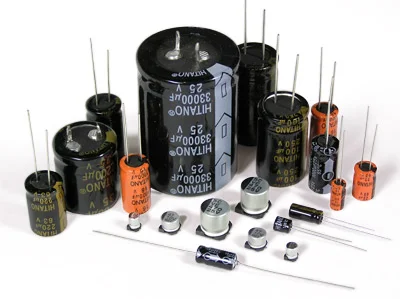

Не канденсата, а конденсатора. Будьте добры пишите правильно! Вот, конденсаторы электролитические:
PS: Вы паять то умеете? Учтите перепайка конденсаторов может убить ваш ПК.
