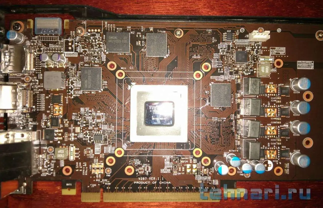

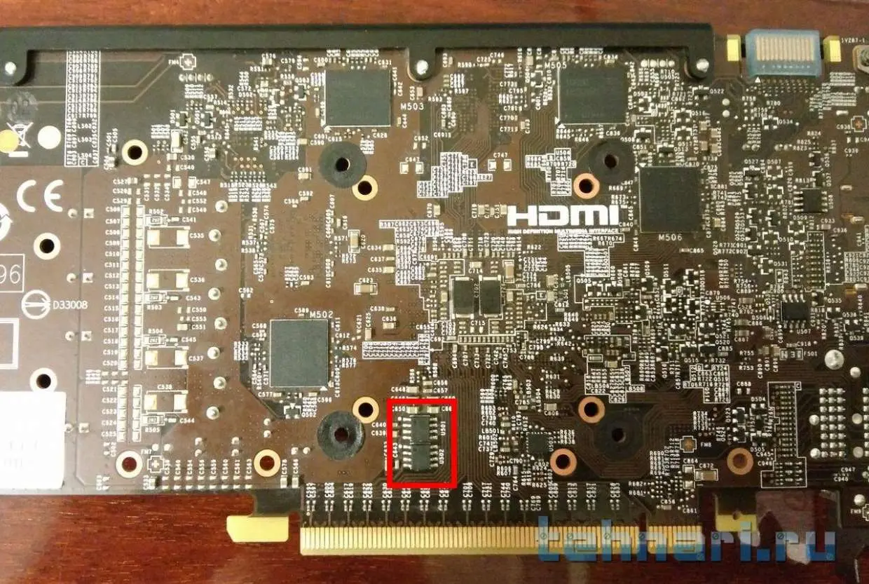

В общем снял СО, чип немого греется, память тоже, ну и все силовые элементы. Проверил все напряжения, все вроде в норме 3.3 есть, 5 есть. Но смущает один момент, есть два линейных стабилизатора GS703 и на них какие странные напряжения на выходе ~0,8 и 1 В - не пойму для чего они нужны. Выделил на фото красным.

Проблема решена, заменил GS7703, видюха запустилась, как и думал. Тема, можно сказать, закрыта.
