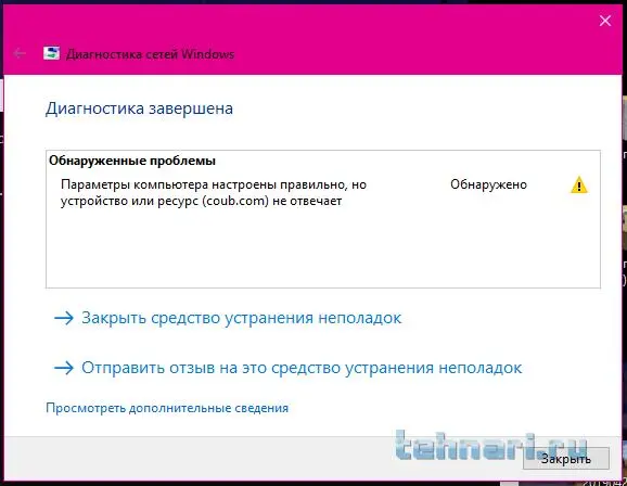

одновременно отвалился куб.ком и ваш форум
в это время ютуб и пикабу работали нормально
[Ctrl+F5] ничего не именилось, спустя 30 сек +- после очередного обновления страницы, открылось одновременно и куб и ваш форум
это было уже в другом браузере, установил гугл хром
пытался пингануть в это время через встроеный в роутер пинг

А если подключить напрямую кабель от провайдера к сетевой ПК, без роутера, и настроить подключение, проблема сохраняется?
попробую, но проблема плавающая, может и день ничего не быть, а домашние без роутера умрут.
вечерами попробую, максимум 3 дня и отпишусь
все осталось так же напрямую через кабель

Значит, роутер вне подозрений, его можно вернуть на место. Маршрутизация протокола версии IPv6 включена в настройках сетевой карты?
заметил еще, вкладка сама обновляется как только сайт становится доступным
тоесть горит надпись о том что сайт не найден, не пингуется, и тут вдруг вкладка обновляется(сама) и сайт работает
м, догадался попробовать зайти с телефона на сайт который отвалился, он тоже не работает, по вайфаю
очевидно проблемы со стороны провайдера
