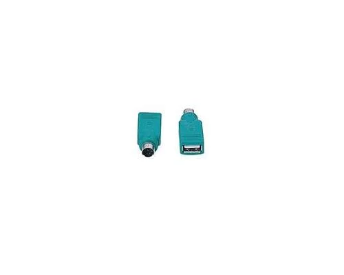

Самое простое и надежное решение: купить переходник USB/PC2.

Family Man, эм честно говоря , не совсем понимаю- зачем О_о? в ноутах разъемов pc2 же не предусмотрено.
