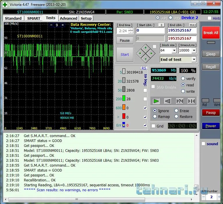

делал тест, 1 ошибка в конце диска, и та 50 мс

проверил викторией основной диск. ничего не нашлось, но всё равно зависает
викторию под виндой запускали?
а не получится так..
только HBCD вам в помощь
опять же характер зависаний, может элементарно процессор перегревается, может память глючит, тоже не мешало бы проверить мемтестом,..
а можно ссылку на hbcd?
викторией не из под винды, что то не разобрался как там. ну ошибки же всё равно нашлись в 60к милисекунд. я ставил ремап. потом опять проверку сделал и уже не было таких
обнаружил что каждый раз в виктории на разных секторах задержках в 60тыс ms.
Это плохо?

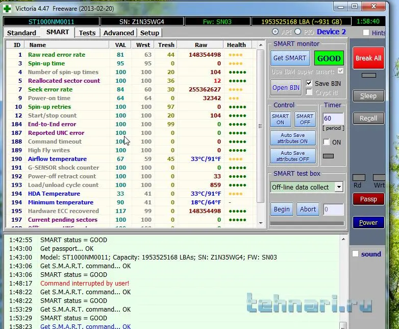

    81 KB · Просмотры: 67
ХНЫК
ну к примеру позиция 5 на фотке
означает, что некоторые сектора у вас уже взяты из резерва, вкратце означает, что диск уже осыпался и электроника диска (мозгом своим) переназначила убитые полностью сектора в область резерва (есть такая на жёстких дисках, выделяется заводом на всякий пожарный), у вас этот пожарный уже случился..
если сделать сканирование правильно, то есть отсечь работу остальных (виндовых) областей, а именно под досом либо диск отсканировать на другом компьютере, скорее всего будут мёртвые сектора в области загрузки , там где винда любит записывать свои бут сектора, это вылечить уже нереально (в теории можно зарезетить смарт через ту самую третью фишку рядом с сата кабелем) однако скорее всего эта область уже физически нерабочая, и при повторной установке винды попросту обнаружит себя заново..
