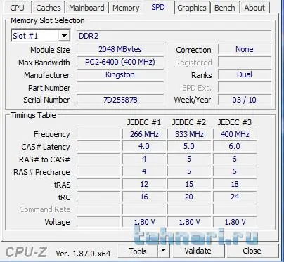

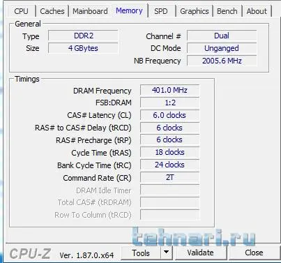

Кстати, покажите вкладки памяти в cpu-z.
    19.2 KB · Просмотры: 73

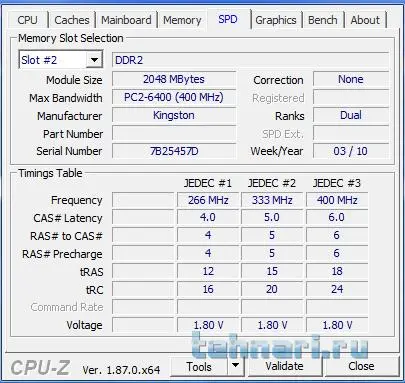

Там ещё вкладка SPD, она тоже нужна, причём по обоим модулям.
    23.7 KB · Просмотры: 76
    23 KB · Просмотры: 58
Модули вроде нормальные, установленные параметры тоже.
