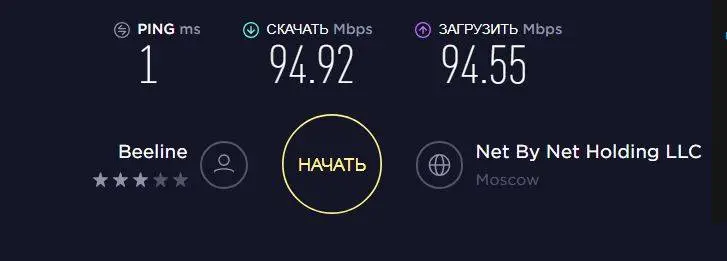

Скорее провайдер мутит. Какова обещанная и реальная скорости?
Или майнеры водятся.
Провайдер переключением вкладок не управляет. Это браузерные вири.
Со скоростью все норм, например играю в 1.6, выхожу и комп начинает лагать. Мб в аппаратной части проблемы где-то
