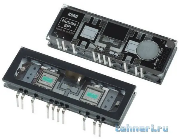

Компания Korg объявила о начале продаж вакуумных электронных приборов в форм-факторе обычных микросхем, использующих упаковку DIP. В частности, это лампа Nutube 6P1, предназначенная для усилителей и эффекторов (что бы не означал данный термин). Стоимость данного изделия - 5400 японских иен за корпус. Довольно дорого, учитывая простую схемотехнику устройства, но вполне обоснованно, если вспомнить, что речь идёт об уникальном чипе, сочетающем в себе лучшие черты вакуумной и полупроводниковой технологий. К примеру, срок службы у новинки составляет 30 тысяч часов, что для обычных радиоламп практически немыслимо.
Габариты корпуса Nutube 6P1 составляют 45 × 16 мм.
Если бы Nutube 6P1 не имела окошка в верхней части корпуса, никто и никогда не принял бы этот чип за лампу, но тем не менее, это именно полноценная электронная лампа, выполненная по технологии VFD, а значит, не требующая использования высоких анодных напряжений — достаточно 10 вольт. Схемотехнически это двойной триод с катодом прямого накала и коэффициентом усиления 12. Производиться это и подобные ему устройства будут на мощностях компании Noritake, специализирующейся на выпуске VFD-индикаторов.
В применении к лампам я знаю только одну расшифровку этого термина: Vacuum Fluorescent Display, то есть индикатор. О какой технологии идёт речь? Или это устройство - просто индикатор (на что слегка намекают два зелёных пятна под стеклом)?
Почитал Datasheet. Как и следовало ожидать - VFD нигде не упоминается. Просто два триода.
Нет, это именно лампа, триод. Но устройство скопировано с дисплея. Думаю, что катод при работе ламп светится.
Ну так практически любой VFD по конструкции - триод :)
Конечно. Он же, по совместительству, накал :)
Я имел ввиду анод. Похоже там нанесён люминофор, но он скорее всего выполняет декоративную функцию.
У нас полно миниатюрных безцокольных ламп и размер, тот же 40х10 мм. Чем хотели удивить, то что сделали плоской? :(

Имеется ввиду посадочные размеры DIP ... :)
Это много или мало?
Для лампы хорошо ... :)

На фотке в первом посте я разглядел только один ряд выводов, вот и засомневался.
