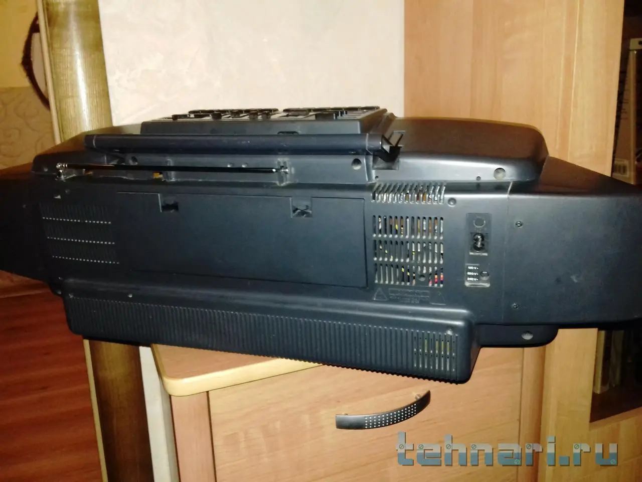

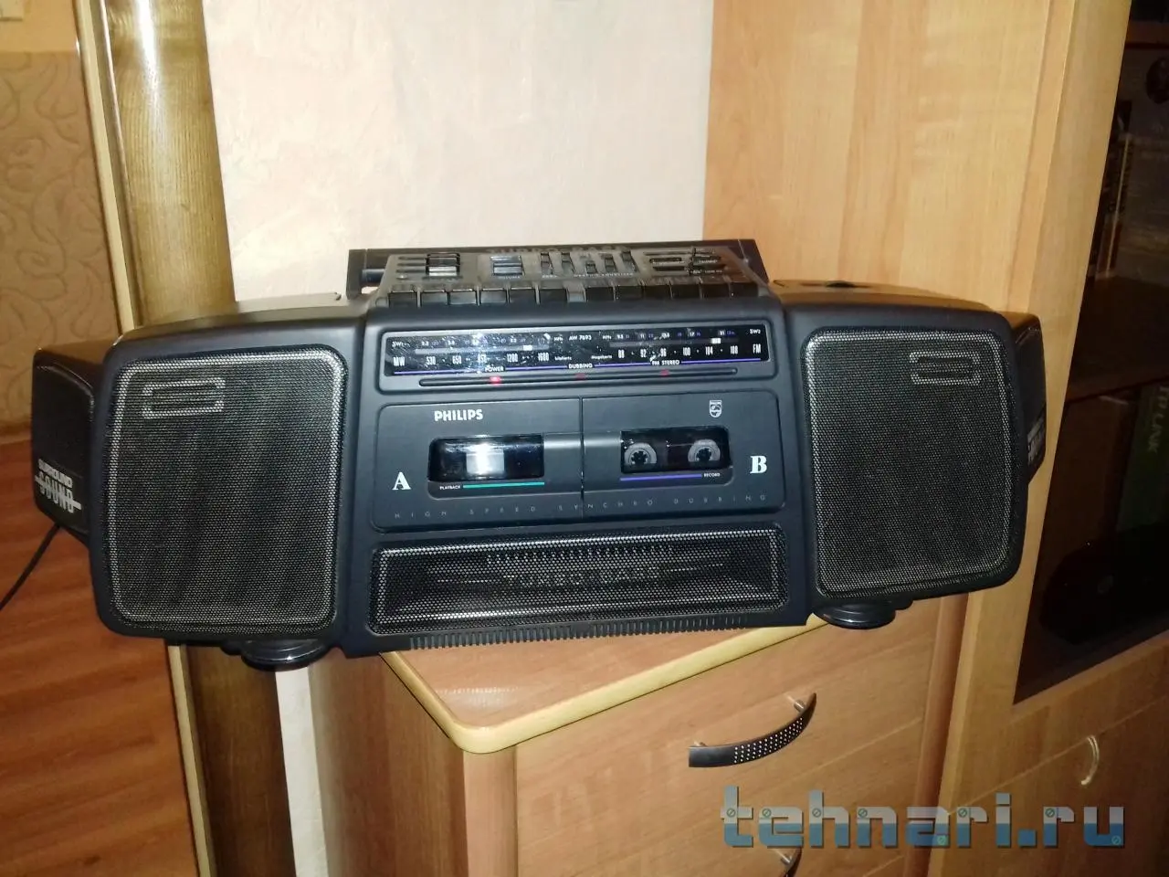

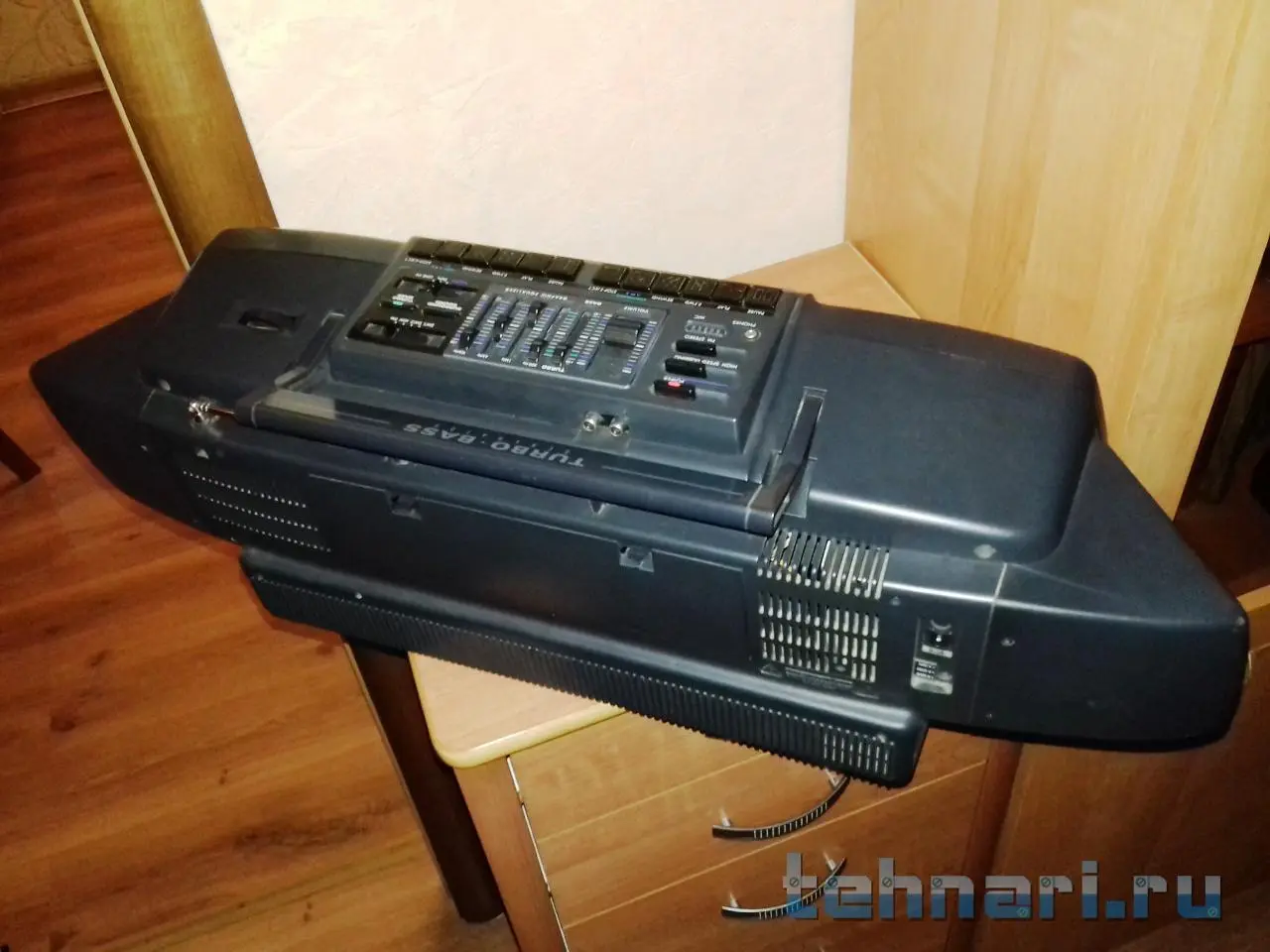

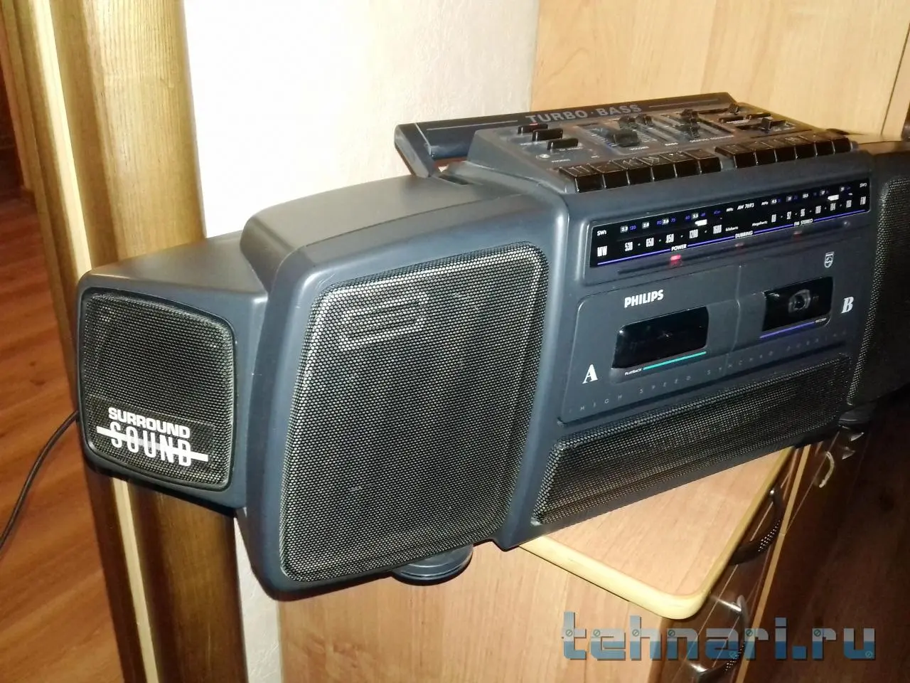

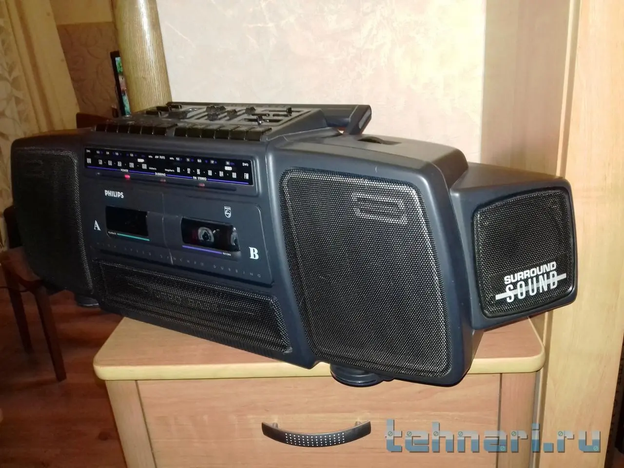

Приветствую, джентльмены!
Что-то меня "прострелило" на старости лет на обладание более-менее приличным "бумбоксом")
Тот "ДжейВиСи" (ну вы помните) не устроил меня "мелкостью" и звук также не впечатлил, поэтому я его продал.
Покупать что-либо из высшего эшелона (типа ужасных "Шарпов" и т.п.-семья не поймёт, да и не настолько я маниакален)))
И вот сегодня я стал обладателем этого ИЗДЕЛИЯ!
Чуваки, аппарат-КОСМОС!
Длина: 750 мм! Весит чуть меньше меня)) Вроде как 7 динамиков!!! Наш диапазон FM!
Регулируемый турбо-бас, пространственное звучание.
Звук-3.14здец (на мой невзыскательный вкус, разумеется))!
Дизайн, как вы видите, какой-то в самом деле космический.
Косметика: я бы дал 5-.
Из проблем-нет движений в кармане А (думаю, пассики).
Всё остальное фурычит аж до дрожи в коленях))
Информации о нём немного в Сети нашёл, в частности не узнал частотного диапазона кассетной части.
Оценивайте!

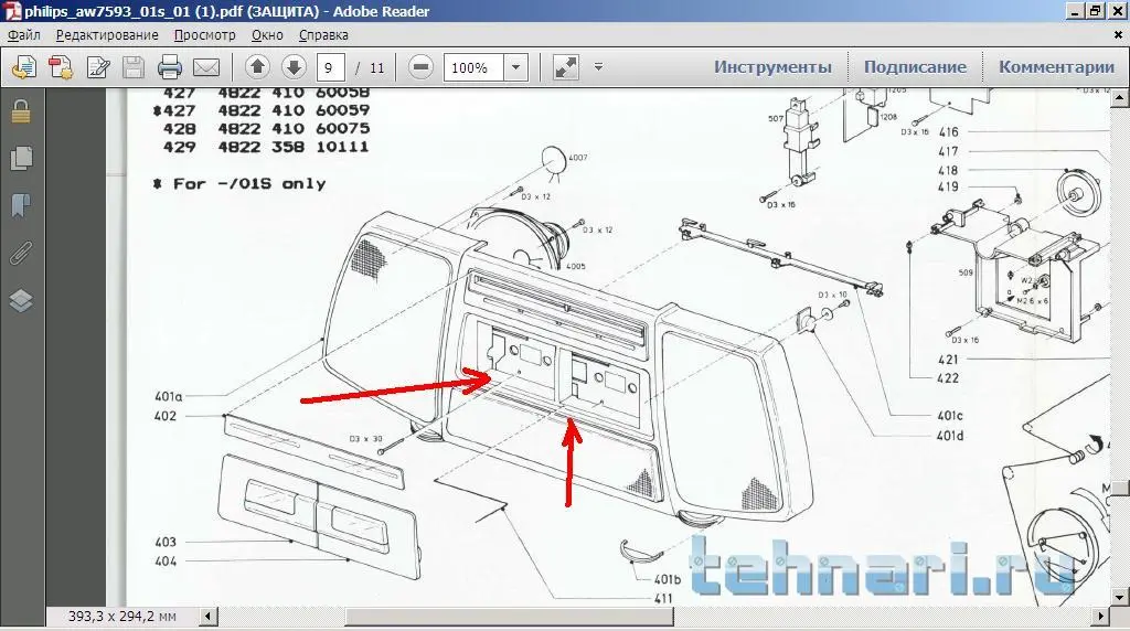

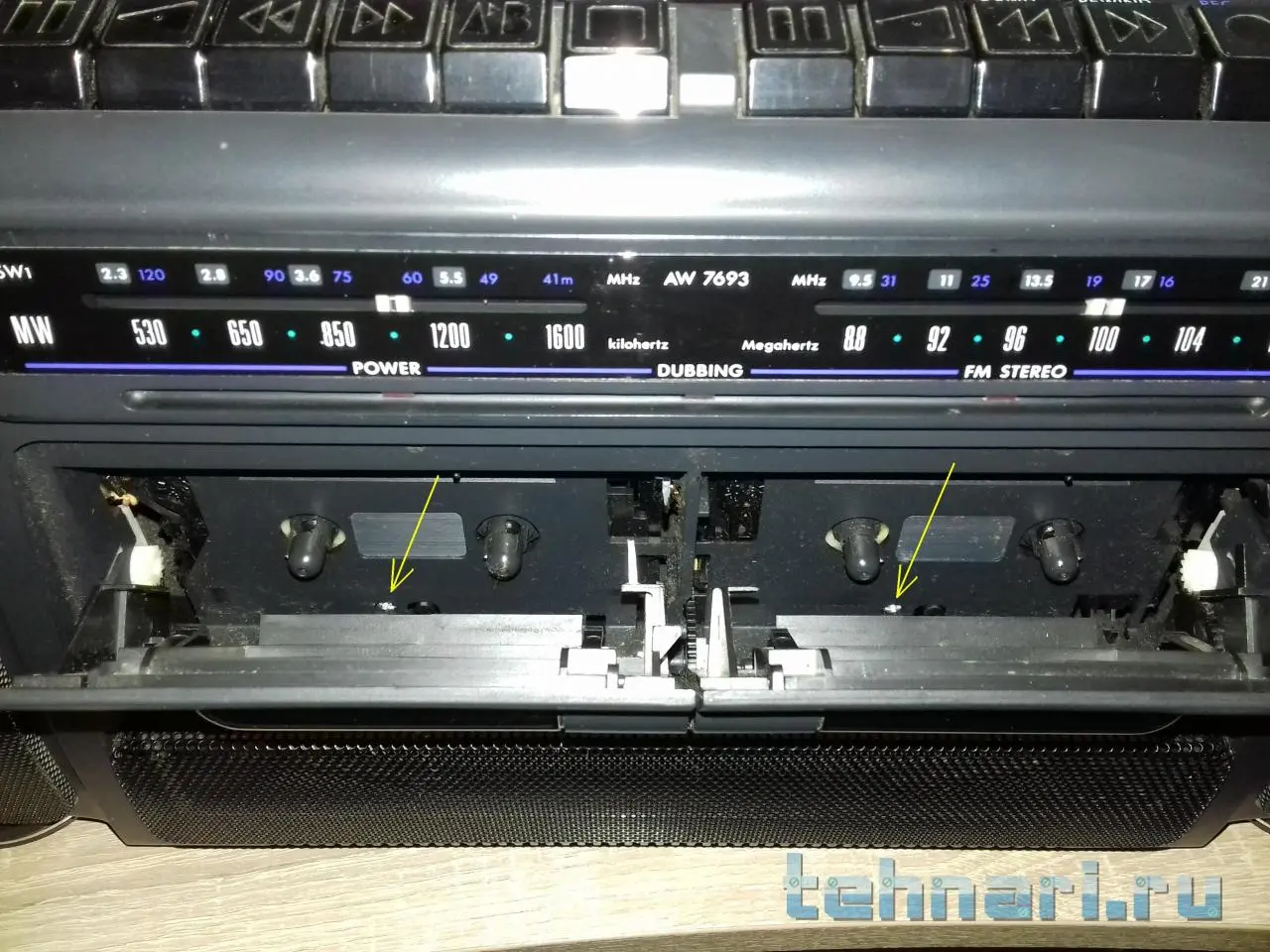

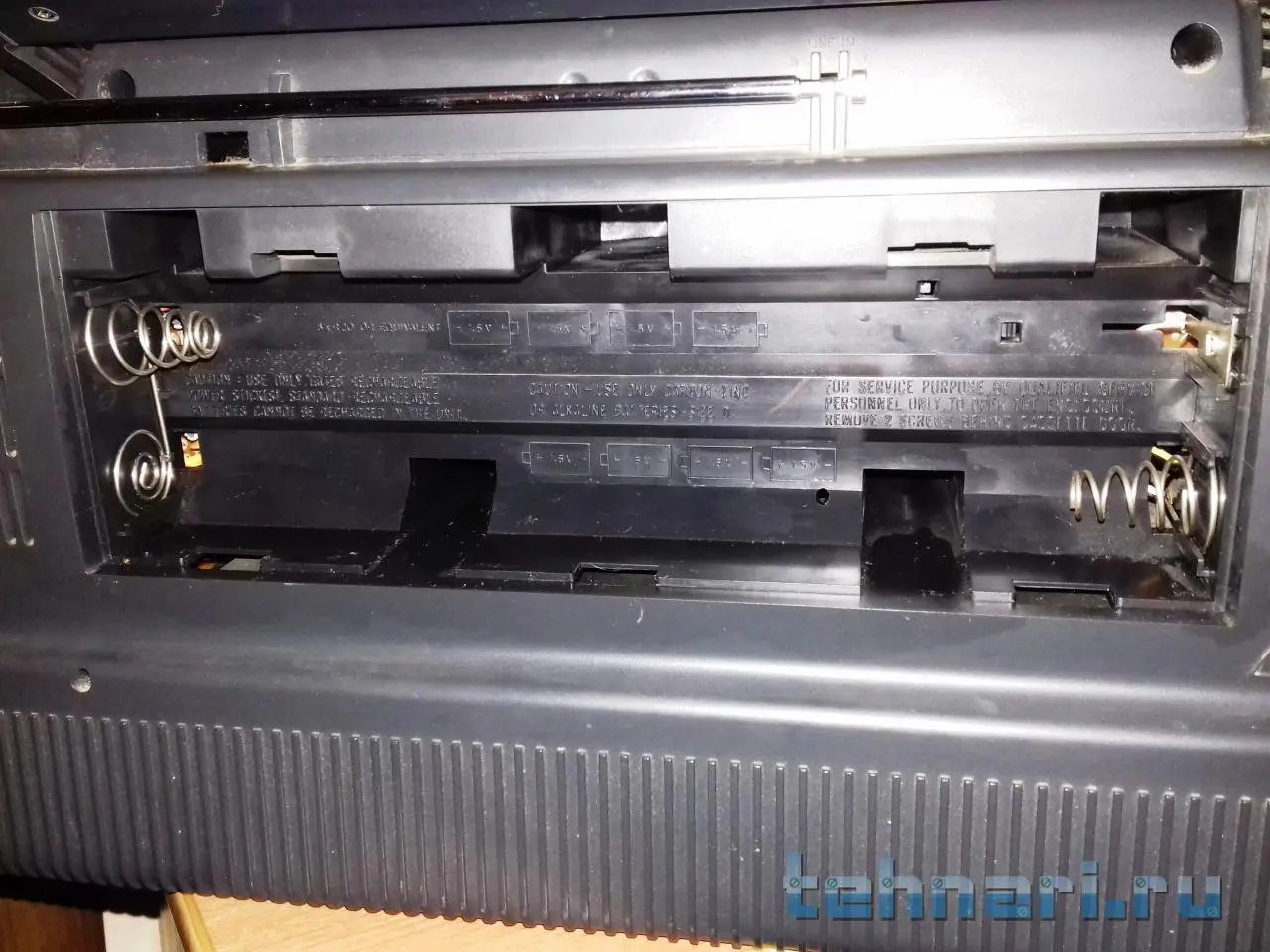

Друзья мои, кто-нибудь имел дело с этим аппаратом?
Не могу его располовинить.
Отвернул все винты на задней крышке, но что-то не даёт её снять.
Сдаётся мне, что нужно отвернуть ещё 2 винта (см. фото). Но как до них добраться?
Ясно, что нужно извлекать крышки отсеков.
Но как? С какой стороны отгибать зубчатые сектора? Слева или справа? Или вообще по другому они снимаются?
Сервис-мануал нашёл на модель 7593, но по схеме не могу уяснить процесса)

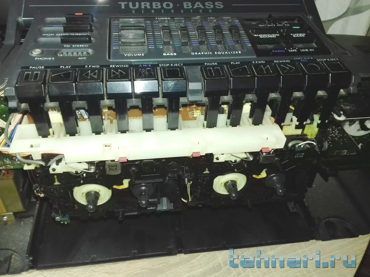

Итак, с Божьей помощью раскидал, но теперь не понимаю, как извлечь кассетный блок.
Явно не даёт белая длинная траверса, но как она крепится-ума не приложу.
Обратите внимание, джентльмены-стирающая головка-полноценная, а не кусок магнита.
    101.5 KB · Просмотры: 199

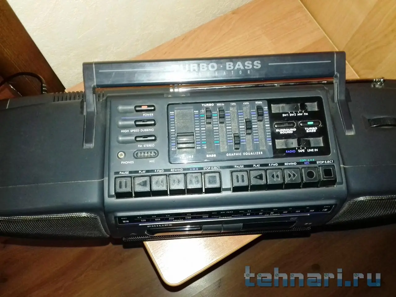

Итак, джентльмены, аппарат перебран, заменён пассик в кармане А, заменены несколько электролитов, аппарат тщательно вычищен от пыли веков и готов посрамлять убогие МР3-кричалки! ))
Ждём в нетерпении пробную запись.
Так а с чего сигнал снимать? Разве что с выхода на наушники...
Линейного выхода у аппарата нет.
