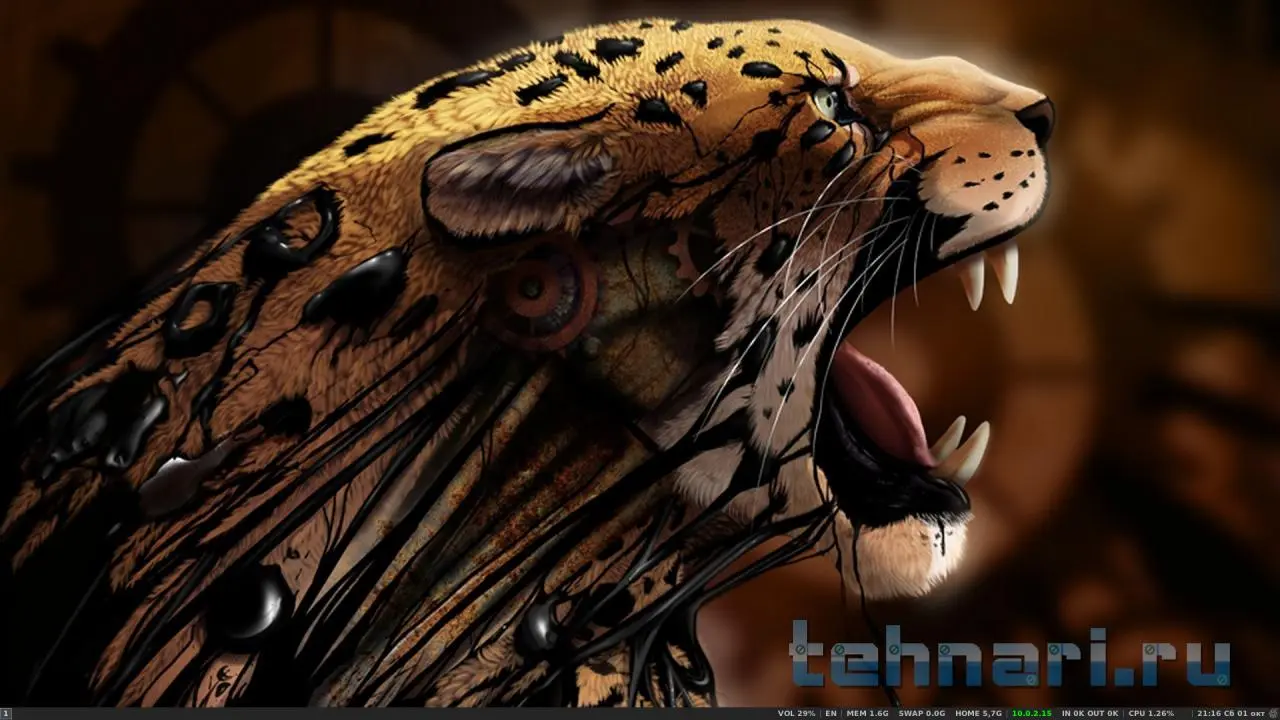

Щели между окнами запилил:

где в блоке # Set inner/outer gaps параметр gaps inner отвечает за толщину щели между окнами.
В моем случае, это 4.
