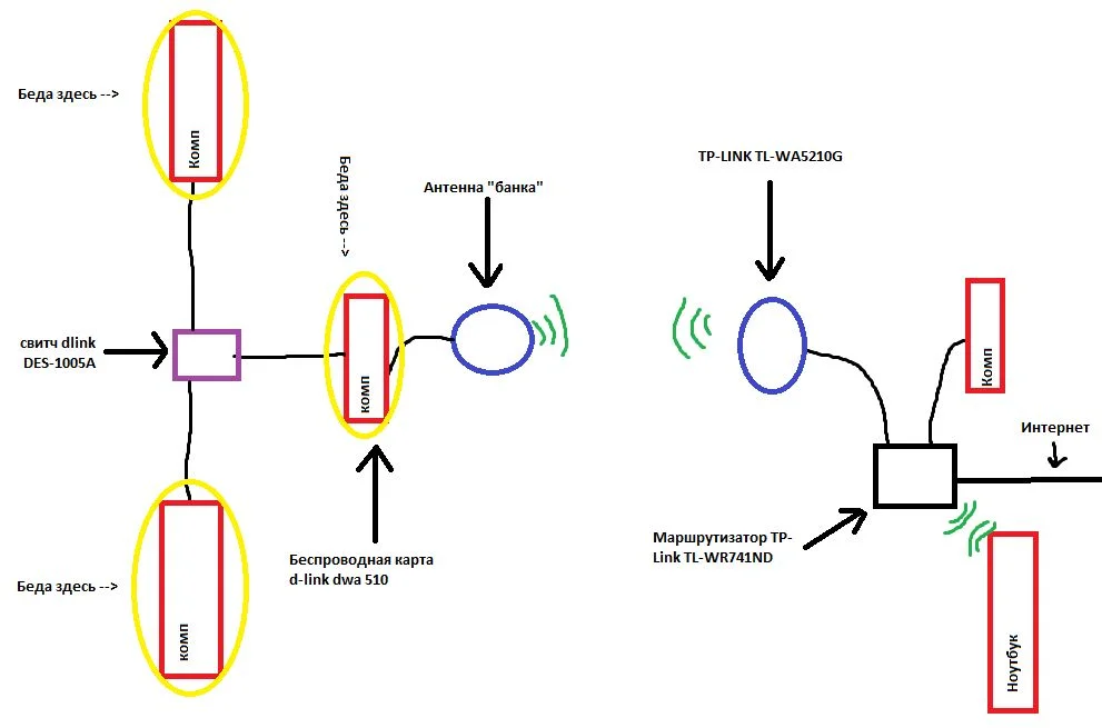

Всем привет.
Такая проблема:<Expired>
и так бывает раз в минуту.
Качать и лазить - всё ОК. А играть или общаться в Skype не очень..(((
Схема подключения:
Из-за чего такое может быть? как с этим бороться?
а, и не работает Ip-Tv, но это не так важно)
на каком расстоянии между собой антенны передатчика и приемника, что проходит между ними? единственная мысль - помехи на той же частоте. настройте передатчик на другой канал/частоту
также можно банки заменить на узконаправленные антенны. цена вопроса - от 1500 руб за штуку
Расстояние ~500меторв, Сигнал 78-82%, прямая видимость, канал менял. Сегодня друган приходил с ноутом, у него такой проблемы выявлено не было, значит беда либо в карте, либо в банке)
