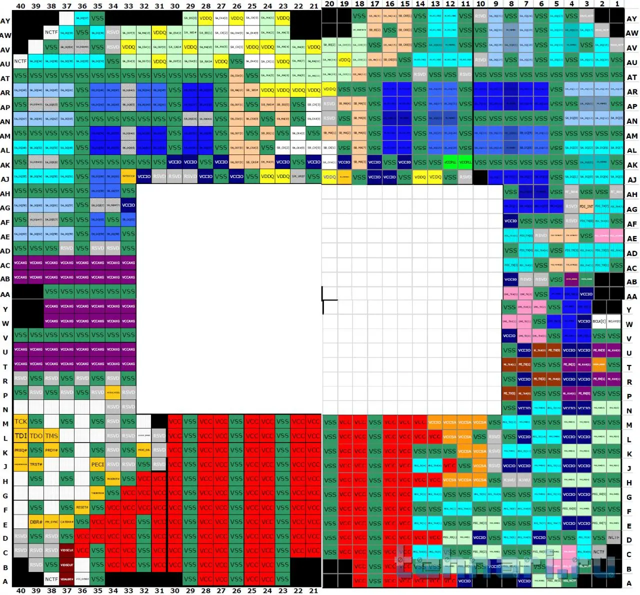

Здравствуйте, такой вопрос: на пинах процессора остались следы нагара, каких-либо последствий это не несет?(Фото приложил)
Предыстория такова: сбил ножки, произошло замыкание (в дальнейшем выравняли ножки). Одна ножка была сломана. Процессор(i5 6600k) работал, но как-то странно себя вел, резко нагружался на 100% в играх при минимальных настройках. Температуры в норме.
В итоге заметил что на матери спалено еще 3 ножки, которые каким-то образом не заметили в сервисе. Но опять же процессор работает и остается в cinebench на 70 очков от среднего результата.

У современных процессоров дублируется очень много выводов, особенно по питанию, выпадение даже нескольких из них может не оказывать большого влияния на работу камня в целом. Проверяйте по даташиту, какие именно отвалились. Зачистить можно обыкновенным ластиком.

гугл.. работаем.. смотрите какие пятоки у вас пустые и горелые.. лечите

то что говорят друзья-ребята, часть на подымание тока пятаки уходят, правда.. но не вся, на проце очень много и других обслуживающих пинов, скажем так, слоёв много, кристалл мал, надо к нему с подложки и ток подвести и дату. 1151 слаб, 2066 даст больше
З.Ы. не надейтесь, рядом стоящие, никогда не бывают одиннаковые
В VCC и VSS потеря значительна? И вообще могли ли остаться живи эти пины?
Я вот сейчас заметил, что практически на 50% пинах есть очень маленькие точки. Т.е. это это тоже нагар?
это пистоны переходов на слои
