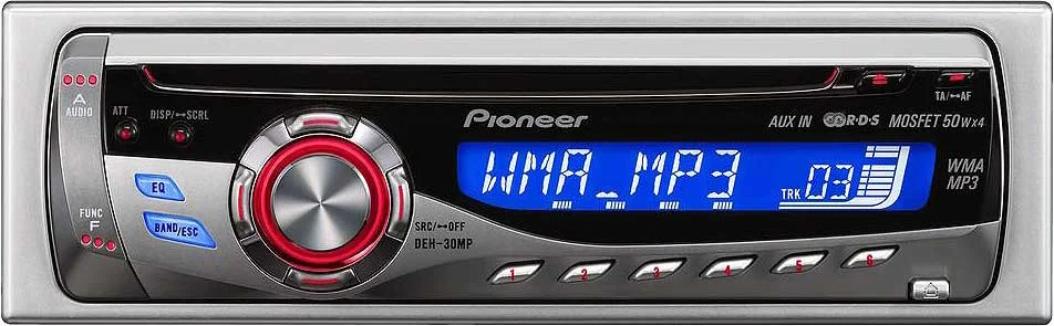

Коллеги, столкнулся с такой проблемой, имеется Pioneer DEH-30MP
Понятное дело китайского производства. :D Проблема следующая, оно упорно отказывается читать CD-RW диски, перепробовал различные фирмы LG; TDK; OXiON; maxell; SmartTrack; Mirex не читает и всё тут, хотя в документации проставлено что поддержка носителей: CD-R/CD-RW tehnobanka Перепробовал различный софт Burn4Free; Ashampoo Burning Studio; DeepBurner, в том числе стандартная нарезка win. Может у кого была (есть) подобная магнитола, и может там есть какие "секреты" или ритуальные "танцы с бубном" при нарезке CD-RW?
Не принимает как простой MP3 так и CD-A на носителе CD-RWtehnobanka Простые CD-R читает на ура.
Выкинь и купи с флешкой мафун :D Проблем меньше будет :D
У CD-RW хуже контрастность, возможно причина в этом. Такие диски лучше брать с золотой или серебряной подложкой, а не алюминиевой. Также попробуй сделать запись диска на минимально возможной скорости.
Вот этого не пробовал, надо поискать в магазинах такие балванки (у меня только DVD "золотые" есть) :)
Это стандарт (для меня) качественная нарезка - на минимальной скорости. :)
Попробуй как Андрей написал,а так странновато,обычно китайцы все хавают. Возможно,дефект с чтением еще проявится. Ток на лазерной головке не крути-без толку
это давным давно пройденный этап :D еще на "резаках" ПК, хотя иногда позволяет "реанимировать" на некоторое время голову (но потом ясное дело мрёт окончательно диод) :D
