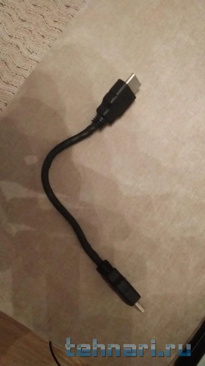

Добрый день знатоки! Перестали работать все цифровые входы (HDMI, optical). Вскрыл, визуально плата с разъемами без видимых дефектов. Звук и все остальное работает. Выход HDMI (OUT) находится на одной плате со входами, он рабочий и выводит изображение на ТВ. Пробовал сдавать в сервисный центр, единственный в нашем маленьком городе. Содрали 200 руб за диагностику и сказали, что-то невразумительное, якобы сгорела материнская плата, иди покупай новый, у нас нет запчастей и мы ремонтировать не будем. Рылся в интернете, но схему найти не смог :( или плохо искал. Выкидывать не буду, не богач. Может есть возможность найти и заказать эту плату? Есть у кого-нибудь схема?

А итог таков. Сегодня еще раз вскрыл, внимательно все осмотрел на предмет выгорания элементов. Вытащил все шлейфы, соединенные с этой платой, продул. Воткнул обратно. Включил - не заработало :( Потом заменил "межблочный" HDMI кабель. Все собрал и попробовал включить. И "чудо" свершилось! Заработало!

А вот и виновник...
а тут уже поменял на другой
