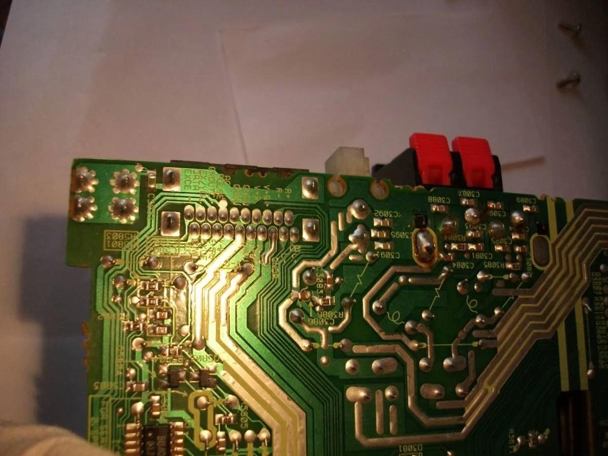

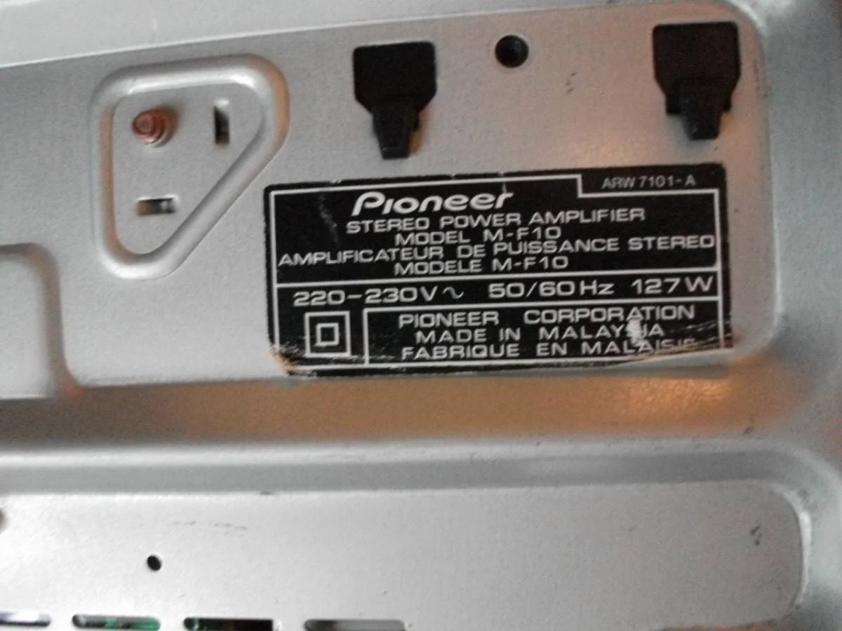

pioneer stereo power amplifier model m - f10
куда подключить вход аудио?
фото есть

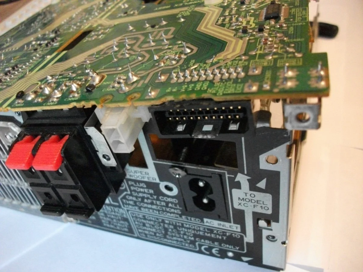

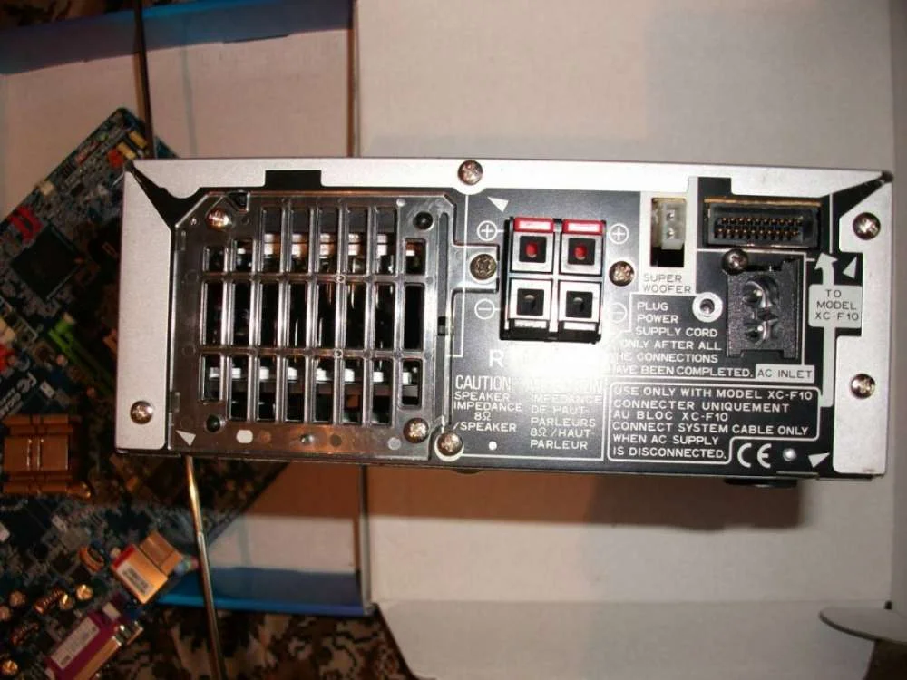

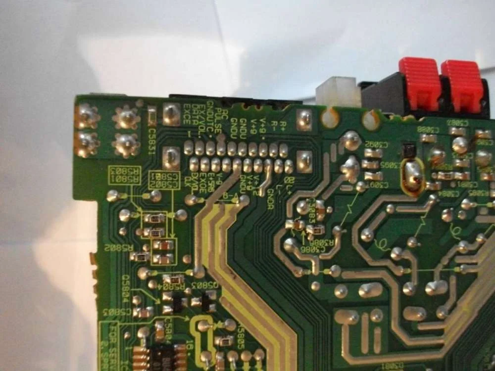

У него там своя хитрая фишка стоит,межблочного кабеля я понял у Вас нет? Придётся ставить самому тюльпаны или ещё что,на вход.А на схеме,если я правильно понял 17R-,18L-,19R+,20L+(большой разъём сзади)
тоесть его как усилитель использовать можно?
вот фото платы
спасибо я понял вас

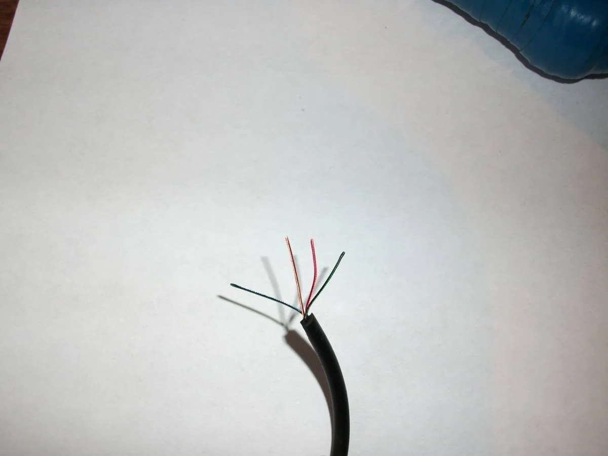

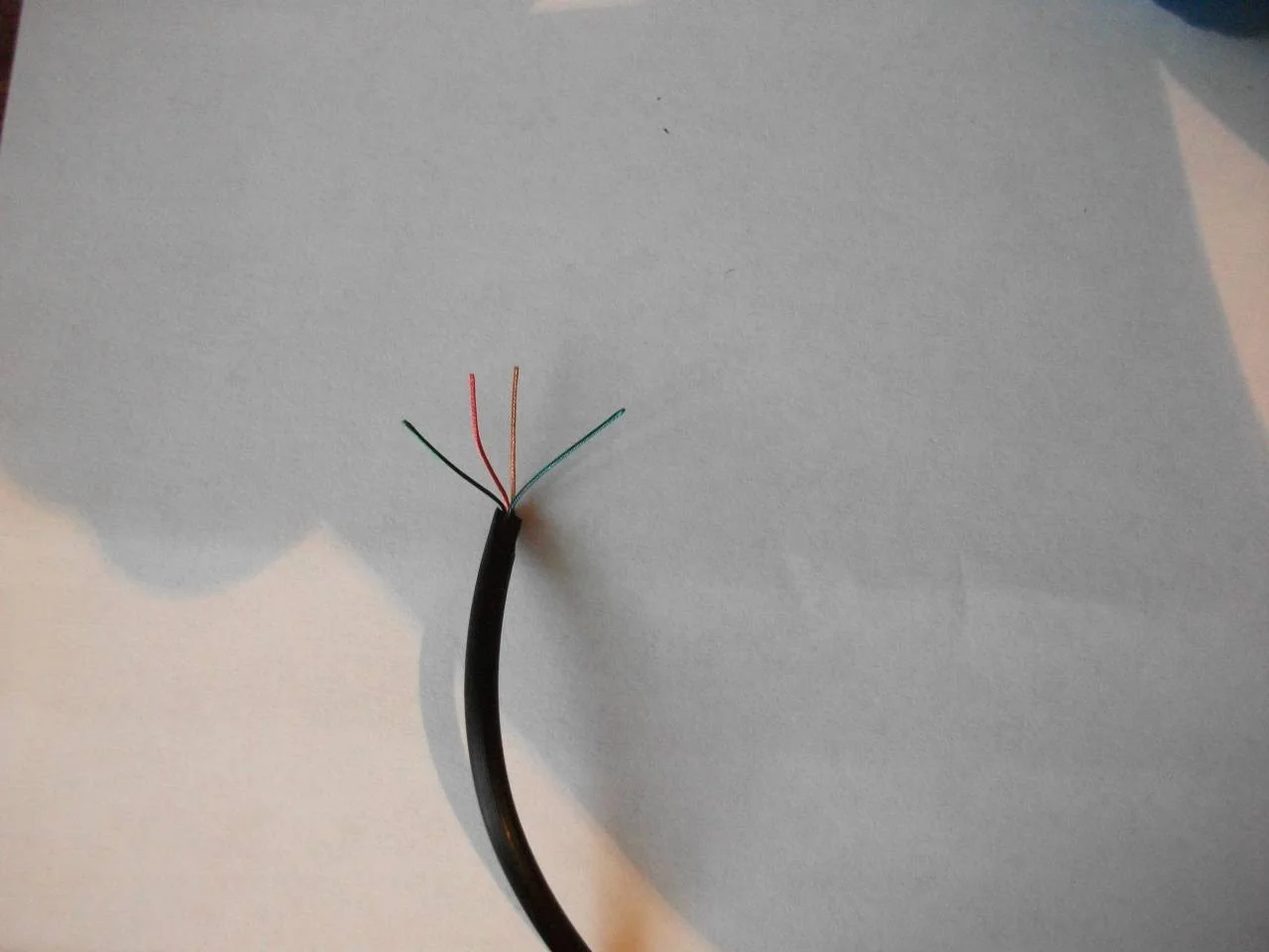

вот сделал джек
какой провод к чему?

Какой будет разъём?
проюовал разные комбинации в 17 18 19 20
не работает
Этот усилитель часть блочной системы,в этот разъём должен подключаться тюнер.Там ещё на некоторые контакты ток подаётся,так что вполне возможно,что без тюнера он и не пашет.Сделать то его скорее всего можно,только надо хорошего спеца,у меня познания весьма скромные,может кто другой чего подскажет.

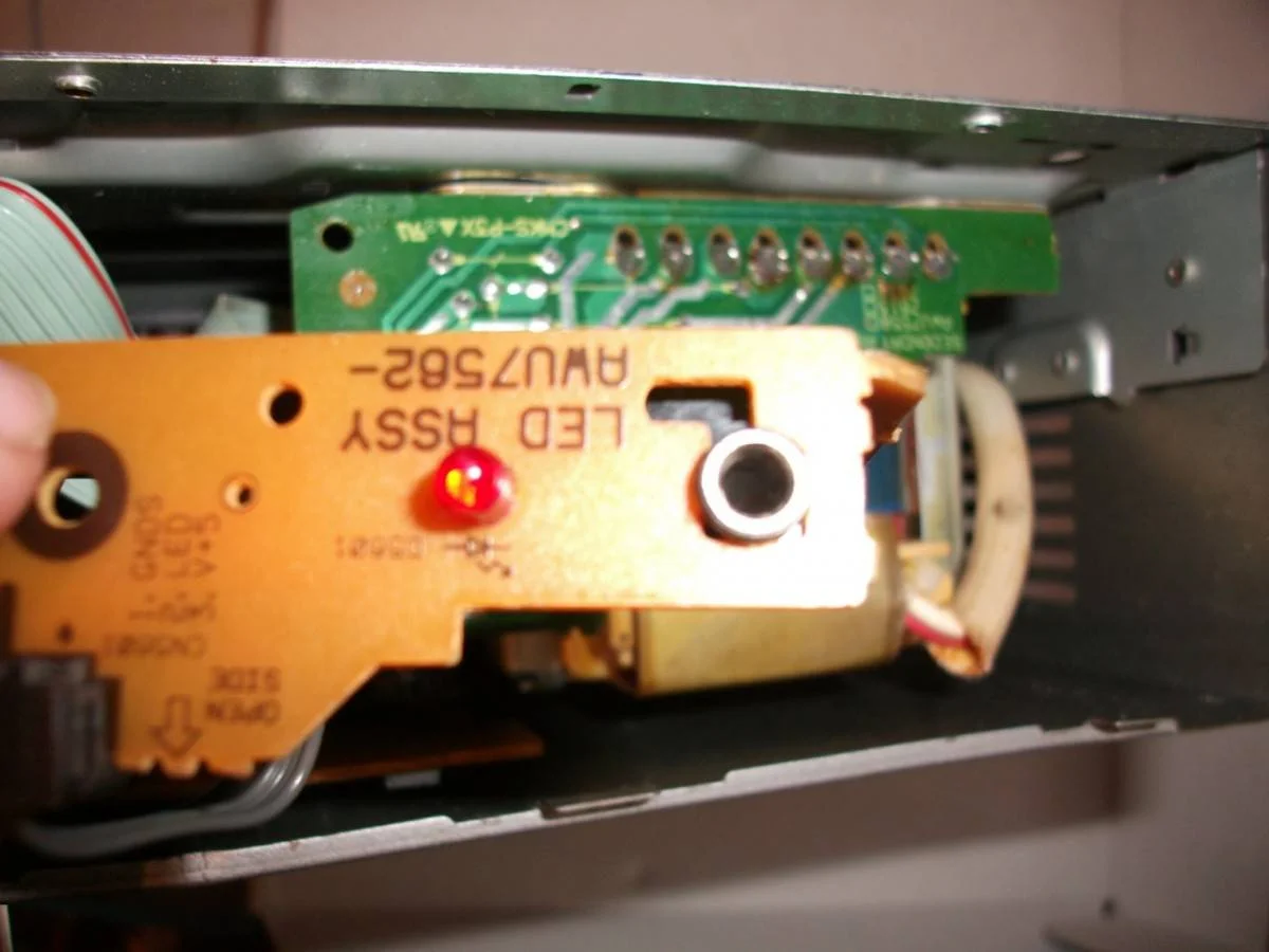

оказалось что спереди только светодиод
да всю систему видел к нему либо деку либо сд плеер
там есть контакты громкости (vol) и остальные
я их все просто замыкал но лампа спереди не загоралась
